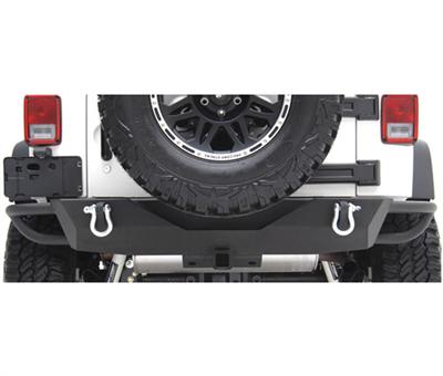

Para-choque Traseiro:
Smittybilt Part 76612 - SRC Rear Bumper with 2" Receiver
Anexo 359609

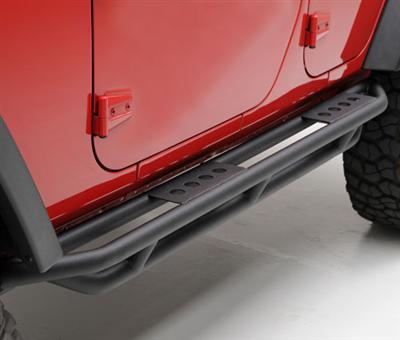

Estribo:
Smittybilt Part 76633 - Rock Crawler Side Armor
Anexo 359611

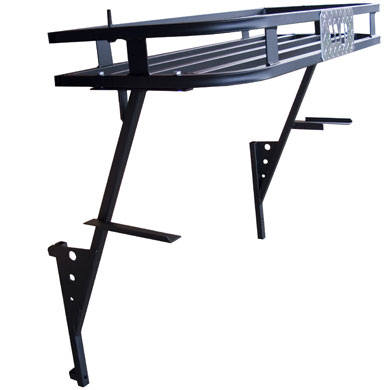

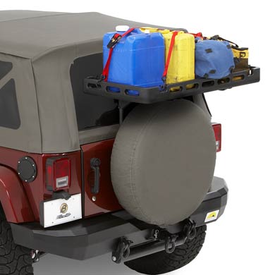

Rack Traseiro:
(um desses dois)
Warrior Part 831 - Adventure Rack
Bestop Part 41412-01 - HighRock 4x4 Tailgate Rack Bracket
Anexo 359605Anexo 359606

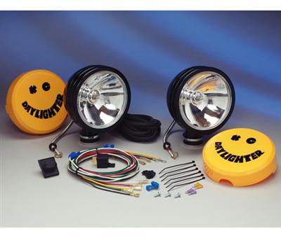

Farol Auxiliar de Milha:
(vou colocar no tubular do para-choque)
KC HiLites Part 631 - Daylighter Long Range Kit
Anexo 359607

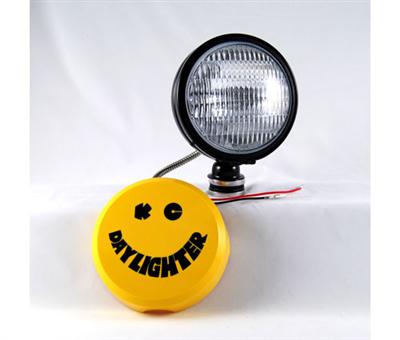

Farol Auxiliar Flood:
(vai ficar na frente dos retrovisores, 2x desse)
KC HiLites Part 1609 - 6" Round Single Daylighter
Anexo 359608

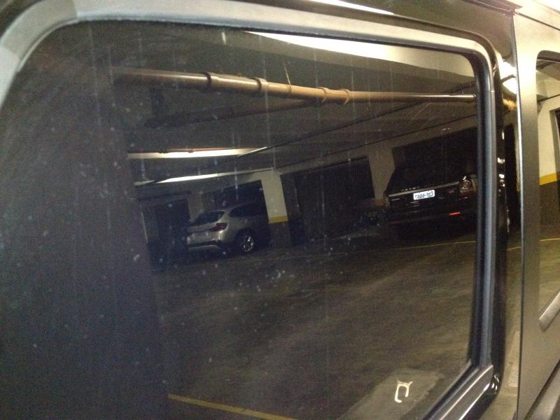

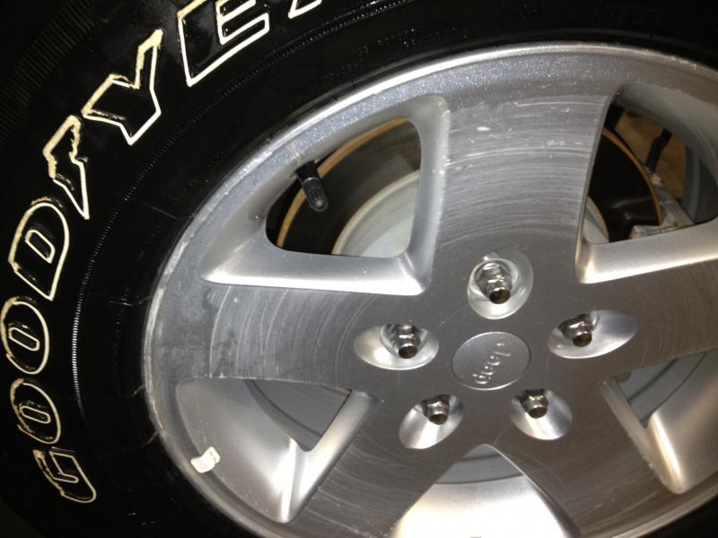

Segue os arranhões que deram no MiniHulk, quando lotei ele de barro....
Vacilei ao abaixar o vidro com terra...deu no que deu..arranhou.... :sad:
Anexo 360498Anexo 360499Anexo 360501
A roda é o de menos, mas o vidro..., teria que trocar, mas vou deixar assim mesmo...muito gasto...

Sobre o Parachoque dianteiro e traseiro, como a medida das placas do exterior é diferente, e na frente é opcional. Alguem tem alguma solução?:parede:

Valen, 60% imposto de importação em cima do valor total (com frete) e mais 18% de ICMS (Sao Paulo) sobre o total anterior, gerando 88% de imposto sobre produto + frete...
Galera,
dá para importar qualquer coisa, simplificadamente, até U$ 3.000,00 de produto+frete.
Passando desse valor muda-se o metódo de importação.
Mas parachoques e estribos não compensam importar.
Vai do tópico do Hellboy que vc verá os parachoques que ele mandou fazer aqui no Brasil, acho que é em Porto Alegre, e ficaram IRAAADOS!!!
Ah! E para fechar, no simplificado não são só 88% de custos não... acreditem, eu já importei quase tudo do meu Wrangler... normalmente vai de 95% à 120%...

Pcrescenti, uma época estava fuçando na internet e vi que tem soluções para tirar riscos do vidro, tanto caseiro (bombril e massa de polir, se não me engano), quanto comercial, com maquina de polir, semelhante ao polimento de pintura. Da uma fuçada na internet que vc deve achar algo..l
