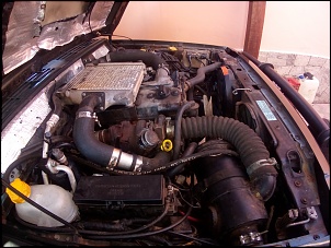

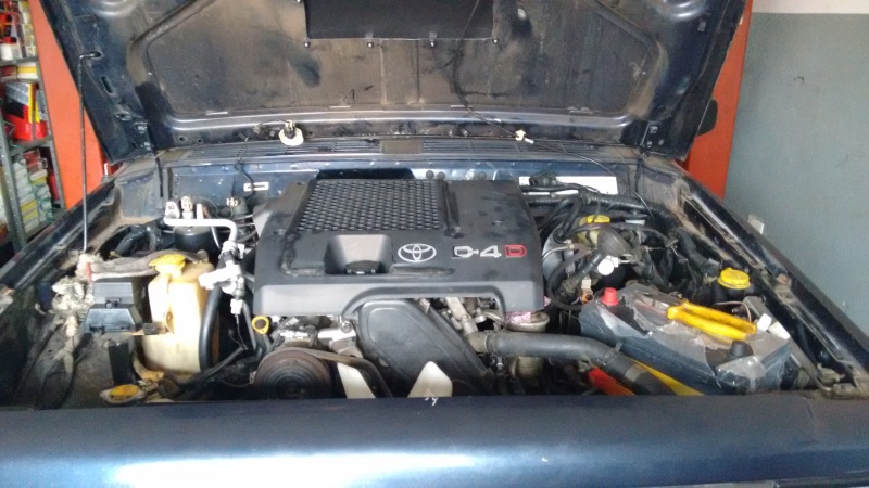

    Amigos boa noite!
    Fiquei algum tempo sem condições de participar aqui do forum e hoje consegui entrar e lÃ* este tópico e peço licença para dar o meu depoimento a respeito do assunto:
    Assim como alguns relataram aqui eu tbm tinha um sonho de pegar uma cherokee sport 4.0 e adaptar mecanica diesel e algum tempo atraz apareceu uma oportunidade e agarrei para realizar o sonho, minha cherokee é ano 97 e arranquei toda a mecanica e instalei um conjunto da hilux 3.0 tdi, não foi dificil a instalação. Fabricados uns suportes de coxins novos e blz, a elétrica realmente foi trabalhosa devido o painel de instrumentos não conversar com os sensores da hilux (não compativeis) a cherokee o sistema é um tal de rede CAM ai tive que colocar os instrumentos da Guster (contagiros e velocimetro) dentro da caixa do painel original da cheroka, achei legal pois são digitais e funciona tudo.
    Quanto ao desempenho não tenho o que reclamar ficou exelente com um torque incrivel exedeu minhas expectativas, fiz até um tópico aqui no forum e coloquei algumas fotos mas faz algum tempo.
    Quanto ao custo, não fiz muita conta para não desistir hehehe, mas não ficou muito porque coloquei a mão na massa e fiz quase tudo.
    Unica coisa que não consegui ainda resolver é o seletor do ar condicionado para direcionar o ar para traz e para o assoalho ele ficou travado direcionado para o parabrisas isso porque eu arranquei as mangueiras que ligavam o reservatório de vacuo e demais ligações, e a propósito se alguem tiver esse esquema de ligação das mangueiras eu agradeceria.
    E se eu puder ajudar em alguma informação ou tirar alguma duvida dos amigos estarei a disposição.
    Abçs

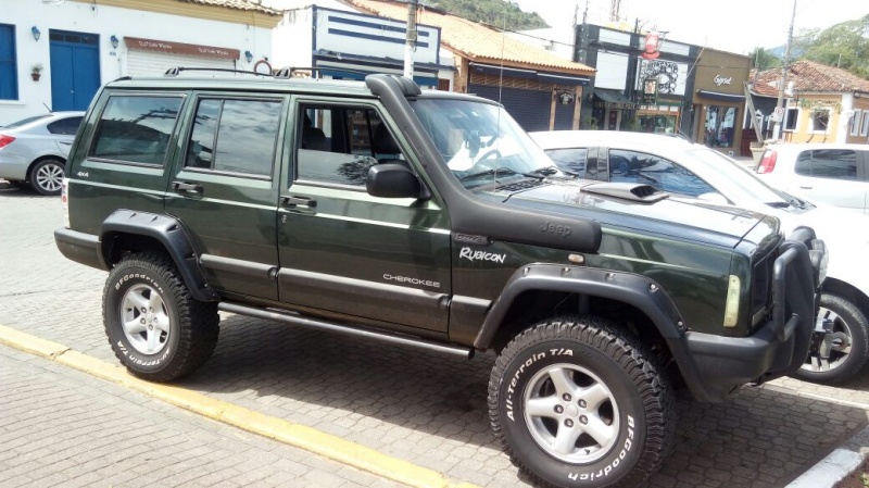

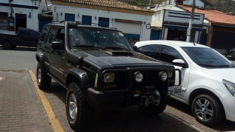

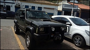

    Talking minha experiençia com Cherokee a Diesel
    Senhores, boa tarde.. vou contar um pouco a minha historia com minha Grand Cherokee Limited 1995
    Bem Nunca tive uma condição de ter um SUV zero.. por diversos fatores.. mas sempre sonhei em ter um carro grande.. meu carro em 2015 era um Palio 97, entao um amigo comentou que tinha um rapaz que estava vendendo uma cherokee no kit gas,, e ele aceitaria meu Palio como parte.. n a época ele pedia 18.000 na Viatura aceitou meu carro no valor de 10 dei mais 4 em dinheiro e iria parcelar os outros 4 com prestaçoes de 500, como uma condição! cada uma garantia o Cambio e o motor caso desse problema.
    pois bem.. A Cherokee parecia um Aviao na Gasolina.. mas fazia miseros 4km Litro, minha intenção era usar no gas, mas o cambio veio a apresentar vazamentos, e o oleo todos sabemos q nao é barato, fora que realmente estava dando problema no cambio.. fiz um orçamento e na época ficaria em torno de uns 4 mil. foi entao que o mecânico percebeu meu semblante de tristeza... pois mal tinha pegado o carro e ja estava me dando tantos problemas... eis que ele me fez a seguinte pergunta, brother vc quer ficar com esse carro mesmo? eu falei que ja nao tinha como desfazer do negocio que tinha feito.. ele me respondeu eu tenho um motor A diesel aqui.. dou Motor e Cambio |Manual instalado por dez mil, seu carro vai virar outro carro, principalmente em economia, como ele iria parcelar eu aceitei a proposta,, aqueles 4 mil que eu devia paguei ao mecânico e paguei o restante. fui num despachante e ele providenciou a troca do motor no documento tb..
    Bem senhores eu costumo andar devagar nos limites que as vias pedem.. nunca fui de correr.. meu carro aqui na cidade faz uns 12km.. viajando no minimo 14 a 15 ja chegou a 16
    exemplo ja viajei com ele pra bahia umas 3 vezes... quando o diesel estava entre 2.90 e 3,15 no maximo gastei 400,00 reais para andar 1.700KM
    na volta gastava uns 100 reais a mais
    neste fim de semana sai de sao brenardo e fui pra sao jose dos campos devia dar uns 180 km ida e volta fui e voltei com apenas 50 reais
    ele realmente é economico.
    a parte q ainda nao consegui acertar foi o Velocimetro e o sensor de oleo, o mostrador de gasolina, indicador de voltagem do alternador e a temperatura funcionam bem.
    o motor que coloquei foi um MWM 2.8 turbo Diesel (Sprinter) cambio manual 5 a marchas
    preciso trocar as molas dianteiras pois como o motor é mais pesado ele as vezes bate no carter.. ja tive que fazer manutençoes no carter umas duas ou tres vezes.. o i odeal é colocar mola para carro blindado.
    é logioco que o barullho é bem diferente mas também dá sensação de robustei.. tem, que gosta e que nao gosta.. rs
    a quando eu troquei o motor esqueci de perguntar do ar condicionado o meu foi com o motor original. hj eu nao tenho...
    outra coisa boa é por ser um carro modelo mais antigo e motor V8 ele nao é visado para roubo então nunca tirei o adesivo V8 dele...rs
    cheguei até a comprar umas rodas Aro 20 Cromada para colocar nel... mas com o tempo desistir.. popis fiquei com medo dele chamar atenção de ladroes por causa das rodas...
    não é de quebrar mas lógico que por ser um carro antigo( no caso do meu) as vezes tem uma ou potra manutenção de desgaste natural..
    finalizando . em época de gasolina cara.. tenho orgulho em dizer que meu carro é as vezes até mais economico que boa parte dos populares, mas é grande robusto.. confortavel e uma deliçia de pegar estrada com ele.
    quem quiser trocar esperiencias ou tiover qq duvida dá uma salve 11 967308900, espero ter coperado de allguma forma, fiquem todos com Deus
