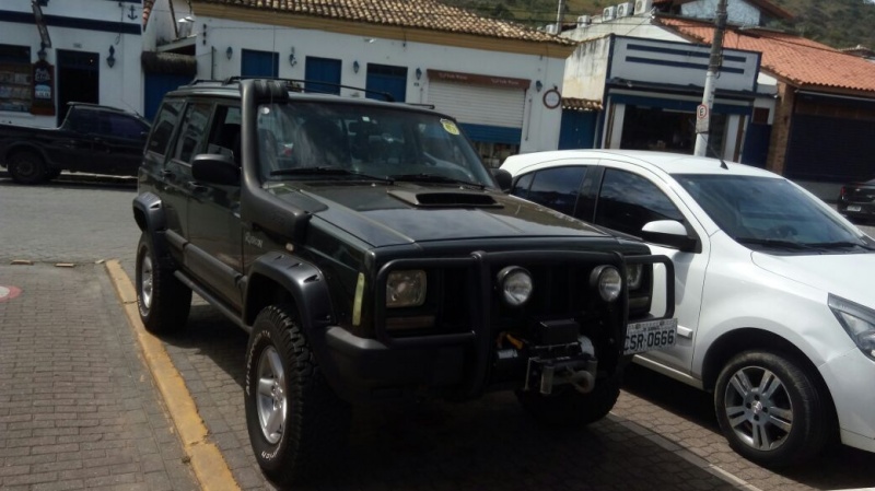

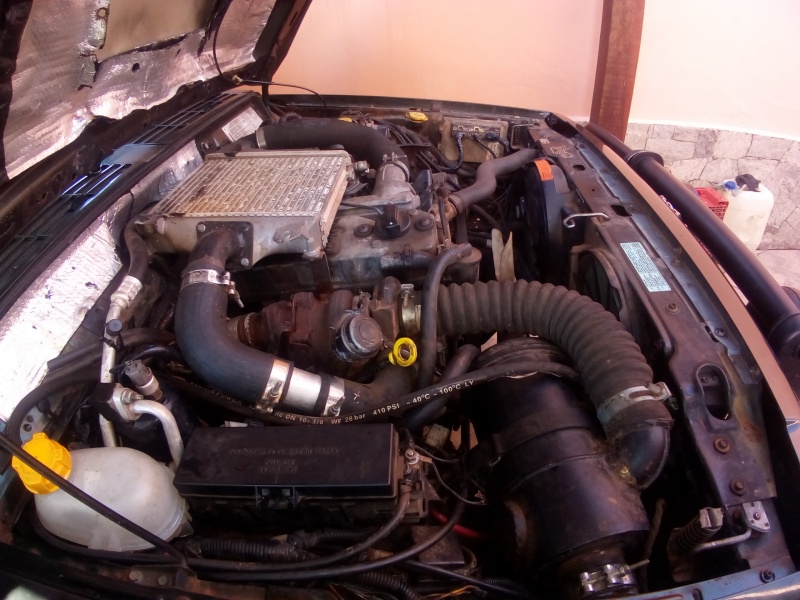

    Assim como alguns relataram aqui eu tbm tinha um sonho de pegar uma cherokee sport 4.0 e adaptar mecanica diesel e algum tempo atraz apareceu uma oportunidade e agarrei para realizar o sonho, minha cherokee é ano 97 e arranquei toda a mecanica e instalei um conjunto da hilux 3.0 tdi, não foi dificil a instalação. Fabricados uns suportes de coxins novos e blz, a elétrica realmente foi trabalhosa devido o painel de instrumentos não conversar com os sensores da hilux (não compativeis) a cherokee o sistema é um tal de rede CAM ai tive que colocar os instrumentos da Guster (contagiros e velocimetro) dentro da caixa do painel original da cheroka, achei legal pois são digitais e funciona tudo.
    Quanto ao desempenho não tenho o que reclamar ficou exelente com um torque incrivel exedeu minhas expectativas, fiz até um tópico aqui no forum e coloquei algumas fotos mas faz algum tempo.
    Quanto ao custo, não fiz muita conta para não desistir hehehe, mas não ficou muito porque coloquei a mão na massa e fiz quase tudo.
    Unica coisa que não consegui ainda resolver é o seletor do ar condicionado para direcionar o ar para traz e para o assoalho ele ficou travado direcionado para o parabrisas isso porque eu arranquei as mangueiras que ligavam o reservatório de vacuo e demais ligações, e a propósito se alguem tiver esse esquema de ligação das mangueiras eu agradeceria.
    E se eu puder ajudar em alguma informação ou tirar alguma duvida dos amigos estarei a disposição.
    Abçs

    1 Anexo(s)
    Anexo 566030
    Ficou show
