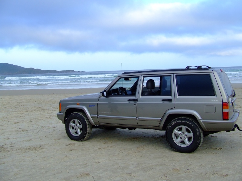

    6 Anexo(s)
    Postado originalmente por Angelo RJ Ver Post
    Pois é, temos que pensar em tudo mesmo. Para te ser sincero, nem sei se no meu caso valeria a pena a transformação para diesel. A cherokee será o segundo carro da família (o outro carro é um popular, com motor 1.6, bem econômico) e será usada mais para viagens e deslocamentos mais curtos. Além disso moro numa cidade pequena onde o trânsito é quase inexistente. Por isso preciso pensar bem se vai valer a pena.
    Ps: meus dois últimos carros foram: um Grand Vitara 99, automático a gasolina , que fazia cerca de 9 km/l na estrada. Fui com ele até a Serra da Canastra e Capitolio, rodei um total de 1600km. Era o segundo carro da família.
    E tive uma SW4 98, 2.7, gasolina, manual, que era pouca coisa mais econômica que o Grand Vitara. Também viajei bastante com ela e também era o segundo carro da família.
    Bom, agora com estas tuas informações adicionais, sugiro quer fiques com a modelo à gasolina, mesmo!
    Se tiver dinheiro para comprar direto uma à diesel, beleza.
    Afinal, você pagará mais caro, mas também terá um veículo mais valioso, cujo investimento será recuperado normalmente na revenda, certo?
    Agora, percorrer uma via crucis para alterar o mesmo, indo atrás de motor, oficina, adaptações, despachante, dentre outros incômodos, não te recomendo.
    A minha Sport era automática.
    Em viagens fazia 8,5 Km/l.
    Se vai ser o segundo veículo de casa, e rodar até 1.000 Km´s por mês, em média, a diferença de consumo entre gasolina e diesel necessitará de equação matemática de anos de uso para "compensar o investimento".
    Sinceramente, não recomendo.
    Seguem umas fotos da minha ex viatura.
    Já aproveito para matar saudades.:mrgreen:
    Anexo 572064Anexo 572065Anexo 572066Anexo 572067Anexo 572068Anexo 572069
