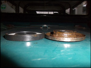

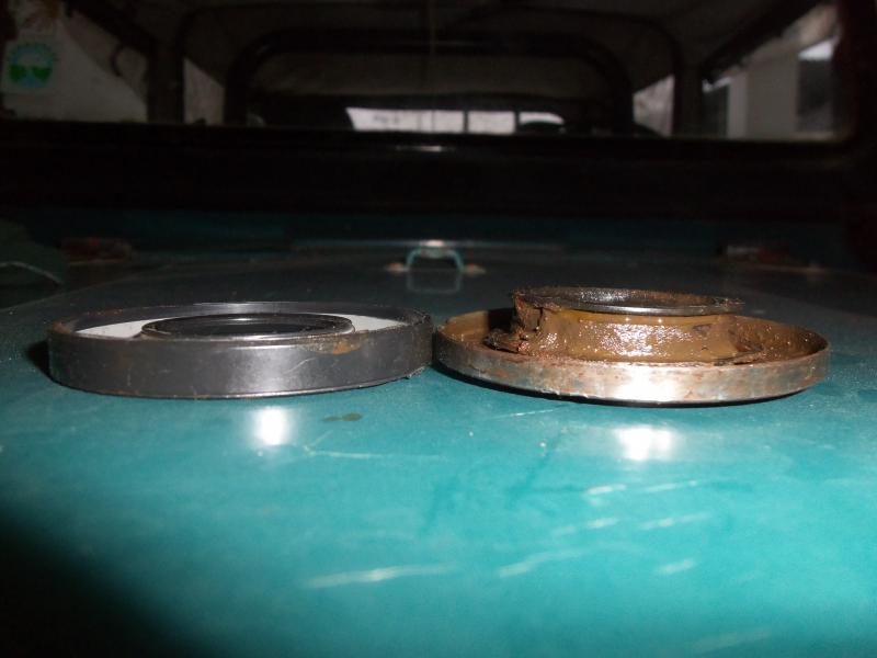

    Boa tarde senhores então retirei o retentor que estava com problema e acabei por comprar o similar, mas pelo que indica não é o mesmo. Alguém que conhece o material pode me informar qual dos dois realmente é o correto para o uso?

    Só uma dica: Verifique como está o estado da pista onde os labios do retentor trabalham. Se estiver oxidado ou muito fundo, só trocar o retentor não vai adiantar.
    Algumas vezes é possível deslocar 2 ou 3 mm o retentor, para que ele fique na parte boa do eixo.
    Se estiver muito ruim, vai precisar embuchar, ou adaptar um retentor com diâmetro interno menor se ainda tiver material para usinar.
