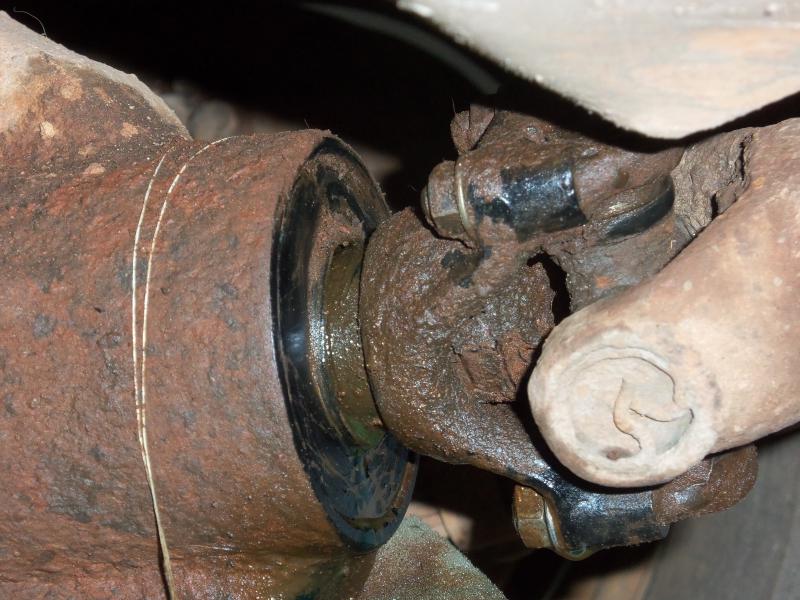

    Então eu apenas limpei o local ainda, não comecei a desmontagem mas pelo que ja andei sondando no site mesmo devo retirar eixo, a porca que fixa o flange no pinhão mas tenho dúvida se o flange é de rosca ou de estria no eixo pinhão..
    Agora quanto as fotos não consegui postar alguém sabe como fazer?
    A foto anexa foi tirada antes da limpeza do local....

    Ok fiz isso consegui...tae a foto inclusive do óleo indo embora pelo retentor...

    Pessoal obrigado pelas informações, mas ressalto antes de mais nada que estou a pouco tempo com o Jeep e pelo que indica o antigo dono não tinha muito carinho com a máquina...quando fui verificar o nível de óleo do diferencial dianteiro, não havia nenhuma gota de óleo no mesmo e completei a noite, então pela manhã havia vazado muito óleo...se os senhores repararem na foto anexa a mensagem, o óleo vaza justamente pelo retentor na parte que fica em contato com o eixo, tentei verificar se havia muita folga radial mas realmente não existe a ponto de detonar o retentor.....

    Todo mundo viu a foto. do diferencial com o retentor no lugar.
    Esta frange vem com uma proteção (chapa), e esta frange está sem ela.... Com certeza como o retentor está visivel, deve ter enroscado alguma coisa e danificado o retentor.......... E como disseram acima tem que desmontar pra ver o que aconteceu....
