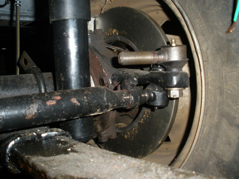

    Citação Postado originalmente por matraka Ver Post
    Kra não consigo entender este uso da balança para dar aperto.
    Coloque uma balança dessas de mola de 0 a 10kg na ponta do braço do munhão onde se prende o pivô. É ali que vc mede a força necessaria para girar o munhão como se fosse a barra da direção. A pré-carga medida ali é ajustada pelo aperto dos rolamentos do munhão atraves das laminas que se colocam embaixo do toquinho do munhão. Veja a foto.Reforma do cj5 na garragem de casa-pc102063.jpg
