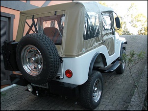

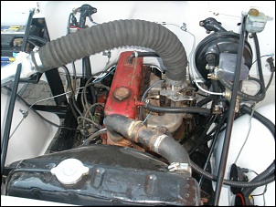

    Citação Postado originalmente por Leonardo Storti Ver Post
    eae chego no fim ?
    Ola. Amanha farei o alinhamento das rodas (geometria) e é o fim.
    Seguem algumas fotos.
    Tudo feito em casa.

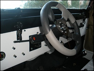

    Reforma do cj5 na garragem de casa-p3301377.jpgReforma do cj5 na garragem de casa-p3301367.jpgReforma do cj5 na garragem de casa-p3301366.jpgReforma do cj5 na garragem de casa-p3301362.jpgReforma do cj5 na garragem de casa-p3301385.jpgReforma do cj5 na garragem de casa-p3301359.jpg

    Citação Postado originalmente por webersmh Ver Post
    Tudo feito em casa.
    OI Weber, vc mudou a coluna de direção mais pra cima, estou querendo fazer no meu tambem pois nao aguento mais bater o joelho nela, ja tive umas opiniões aqui e fotos de menbros que tambem fez, mais quanto mais ideias melhor, vc tem mais fotos , posta ai pra gente ver , valew.

    Bom trabalho. Ficou 10 ou melhor 1.000.. Muito bom e ficou muito bonito com esta capota.
    Outra coisa. dá uma olhada no seu perfil.
    Coloca a cidade , pois de uns tempo pra cá mudaram a configuração do Forum.
    Um abraço. e Parabéns....

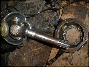

    Bom pessoal. Vai umas dicas e fotos para quem quer retirar o shimmy e fazer uma conferida nos munhões. É um serviço simples
    Reforma do cj5 na garragem de casa-pc102065.jpgReforma do cj5 na garragem de casa-pc102061.jpgReforma do cj5 na garragem de casa-pc102059.jpgReforma do cj5 na garragem de casa-pc102052.jpgReforma do cj5 na garragem de casa-pc102062.jpg que dá pra fazer em casa bem tranquilo. Cuidado apenas na hora do aperto dos toquinhos. Use uma balança colocando de 2 a 3kg de aperto. Dois kg de graxa de rolamento e pronto.
    Kra não consigo entender este uso da balança para dar aperto.
