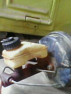

    Pessoal, eu uso a coluna e pedaleira suspensa do Corcel 1 , elas são grudadas, um amigo do meu pai o que vendeu a caixa DH do Opala,disse que a do gol quadrado dá, mas segue a dúvida o servo freio tem quatro saídas mas será que conseguirá alimentar o sistema de lona?Seguem as fotos...Colocar freio no willys cj5-img0078a.jpgColocar freio no willys cj5-img0079a.jpgColocar freio no willys cj5-img0077a.jpg

    Se o do gol quadrado tiver mais deslocamento que o da kombi, pode usar que não terá problemas. QUanto as 4 saídas, é só tamponar uma lateral. Em casas de componentes hidráulicos e pneumáticos, vc encontra isso.

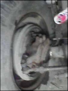

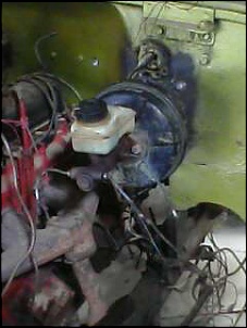

    Pois é tive que fazer um suporte para o servo freio, como tinha 4 saídas resolvi colocar uma pra cada roda, mas ao termin ar a grande expectativa e coloquei o oleo sangrei e nada de freio...Colocar freio no willys cj5-img0082a.jpg

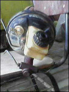

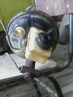

    Colocar freio no willys cj5-img0086a.jpgSeguem mais fotos:

    Gustavo, se quando vc pisa no freio o pedal vai até o fundo e vc tirou todo o ar da tubulação, é sinal que o seu CM não tem capacidade suficiente para alimentar os cilindros de roda. A quantidade de óleo enviada para cada roda não consegue fazer com que as lonas encostem nos cubos, e quando vc tira o pé do freio, elas fecham muito rápido não dando tempo de encher na segunda bombeada.
    Tenta levantar cada roda e encostar todas as sapatas nos cubos pelos dois parafusos de regulagem, e pedala novamente para testar.
    Obs: Caso o parafuso de regulagem estiver engripado, passa um óleo penetrante antes e deixa agir por alguams horas. Depois vai girando nos dois sentidos até ele ir soltando.
