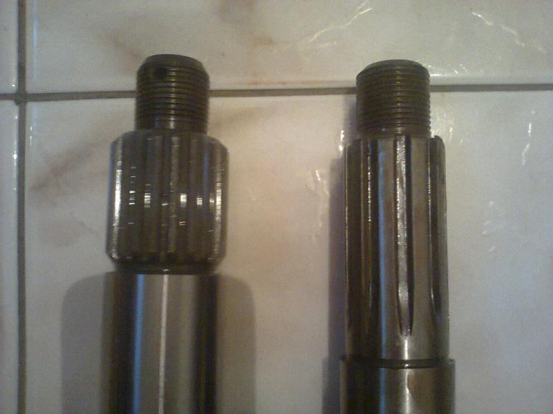

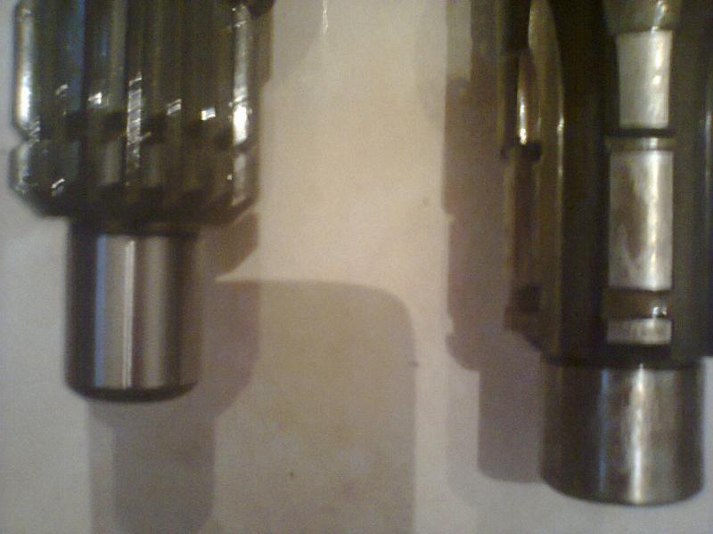

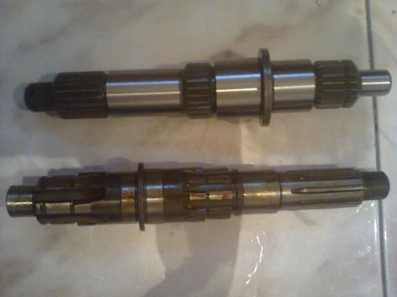

    Pessoal, comprei dois eixos para fazer um só. Um é original de 3/4 marchas sincronizado nacional e outro do tal T14 com 10 estrias.
    reaprem que o estriado do T14 é mais longo e isso vai me dar dor de cabeça pra ajustar o comprimento certo.
    vejas as fotos.Saturn Overdrive 29 dentes 10 estrias - Como adaptar???-21-x-10.jpgSaturn Overdrive 29 dentes 10 estrias - Como adaptar???-t14.jpg
    Miniaturas de Anexos Miniaturas de Anexos Saturn Overdrive 29 dentes 10 estrias - Como adaptar???-t14a.jpg
