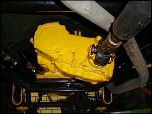

    O feixe de molas trabalha com o jumelo, ou seja além do movimento para cima e para baixo , o eixo também vai para frente e para trás.
    Para atender a esse movimento o cardã tem de ser "flexivel" na verdade ele tem de encolher e esticar, isso é feito com a espiga e entalhado. Não existindo isso as molas devem estar dobrando para o molejo trabalhar, isso as custas de forçar e muito as cruzetas, rolamentos de câmbio e diferencial além do próprio chassis...
    Bate uma fotinha só do cardã e coloca aqui...

    vi com meu mecanico, não é fixo , e extamente deste jeito que vc descreveu..a foto

    Citação Postado originalmente por decojeep51 Ver Post
    Cadê a
    FOTO ?????????????

    É amigo..
    Como o nosso amigo Gustavo comentou, o sistema tá fixo ..
    O correto é ser móvel, pelos motivos que ele mencionou... Assimm
    [ ]´s
