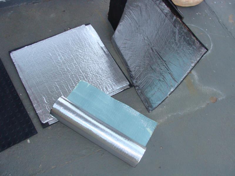

    -dsc03519.jpg-dsc03518.jpgtanque de inox, com 85 litros, este ja tinha comentado, mas não estava no video, e contra o calor do motor dentro da cabine, que ficou bastante quente, fiz 4 tapetes com manta térmica isolante de laje de residencia, ainda coloquei 5 camadas para conter o calor, ficou bom.valeu !!!!
