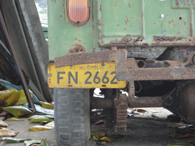

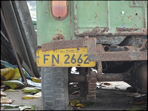

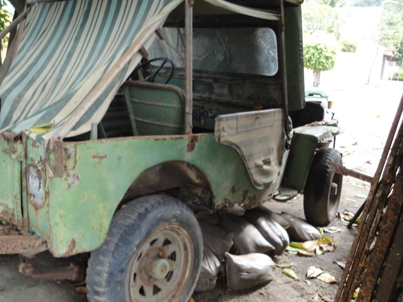

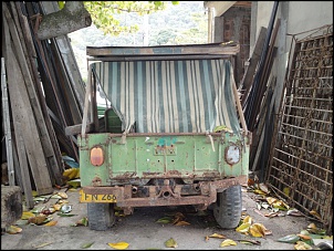

    Cj-2a
    Segue algumas fotos da viatura, aguardando opiniões quanto ao estado e à viabilidade de se arrematar tal veículo e os serviços que serão necessários para que a mesma volte a rodar.
    Qual a opinião de vcs ? Vale 2.000 ou 3.000 ?

    Rogerio a viatura não esta de todo mal se for por 3 ou 2 esta bom! Se conseguir por 2 guarda o 1 para reforma, pq vc vai precisar de varios para por a viatura em ordem .O negocio não é quanto vc vai gastar e se compensa, e sim o desafio de trazer a vida uma viatura esquecida no tempo, sem falar no prazer de andar no jeep depois dele todo restaurado não tem preço que pague essa emoção e vc sabe que não se acha um jeep desse todo dia e ainda mais por uma bagatela dessa, so veja o documento, se tiver como regularizar compre, e mãos a obra, vc pode arruma-lo devagar vc tem outro jeep para vc andar não precisa pressa agora so to como uma duvida é cj2 ou cj3a? Até aonde eu sei o cj2 tem o parabrisa bipartido e nas fotos sua pelo que consegui visualizar o vidro é inteiriço como o do cj3a mais vamos ver o que a turma acha? desde ja boa sorte com o jeep meu amigo!!!!!!!!

    Segundo o dono, ele trocou o quadro do parabrisas e etc...., mas sendo cj-2 ou 3, gosto da "carinha" dele e só falta convencer a mulher à deixar eu levar essa maravilha para casa. (ele está em Niterói e eu moro em Resende). A placa está amarela mas o ipva sai no banco os dois últimos). Oferecí a joia para dois colegas para ver quem quer pegar e agora vai ser uma corrida para saber quem paga antes.
