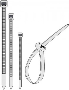

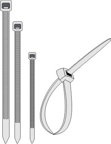

    Seguindo, balancei a frente do jeep pra todo lado, e descobri que os 2 ganchos frontais para reboque estavam fazendo barulho. Solução, prendi com abraçadeiras plásticas e o barulho enfim acabou!!!
