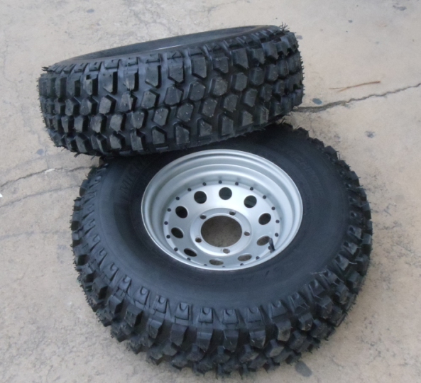

    acabei mesmo comprando os pneus papa barro 255/75/15......
    tirei a medida das rodas e descobri que o offset e negativo, sera que mesmo assim vou ter problemas de esbarrar em algum lugar e vou ter que morrer em um jogo de espaçadores...?????
    Rodas Mangels
    Modelo : Modular 15 x 7''
    Offset : - 20
    valew pela ajuda na escolha pessoal!!!
    abraço!!

    Bercan blz?
    Pode ser que ñ raspe, mas para ter serteza só colocando no jeep.
    Se pegar na frenter quando esterçar da para regular mas se pegar atras ai é mais complicado uq vc podera tentar é colocar uns batentes de suspesão se já não tiver.
    E parabens pela compra vc ñ vai se arrepender.

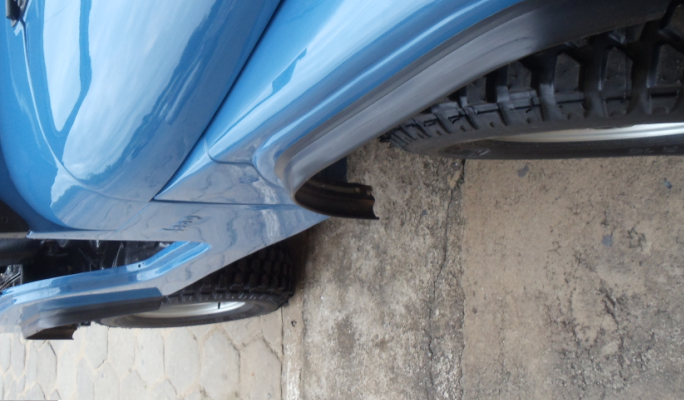

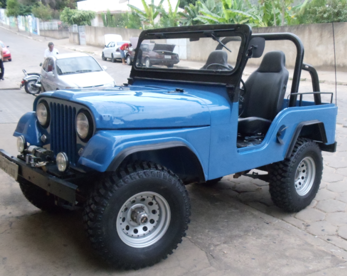

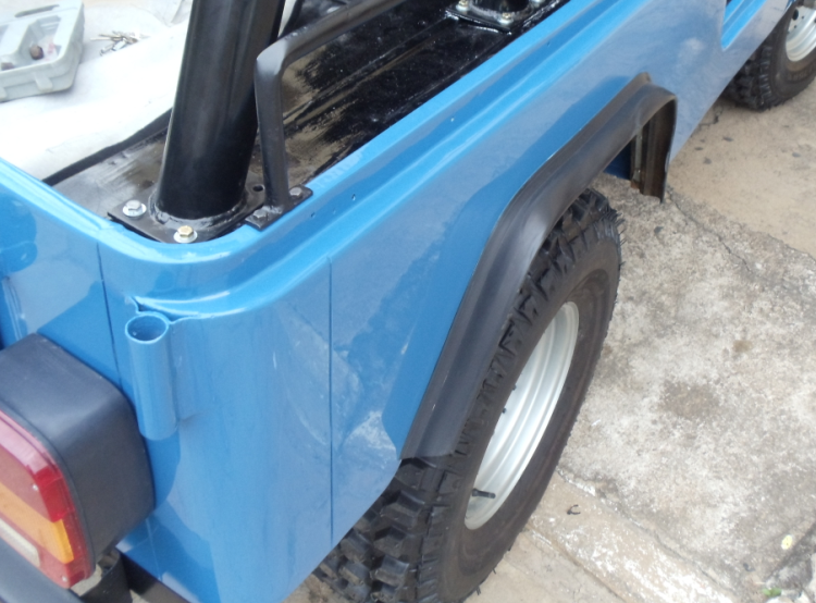

    Depois da ajuda de todos na escolha dos pneus, venho postar fotos do resultado.... não tive problema nenhum de raspar nos feixes ou paralamas.... fiquei muito satisfeito com o resultado...
    mas surgiu outra duvida.... qual a calibragem ideal para rodar dentro da cidade???
    estou terminando a reforma da viatura, últimos acabamentos.... assim que estiver pronta posto mais fotos...
