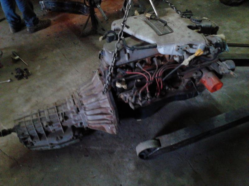

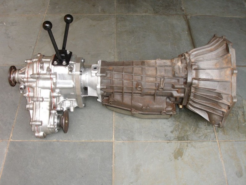

    Finalização
    Projeto quase finalizado pessoal, essa semana instalo a caixa de transferência da hilux com flange para ZF4HP22 by Marcel da equipe minas, e mando o JEEP pra pintura.
    Estou postando algumas fotos...
    Abraço.
    Miniaturas de Anexos Miniaturas de Anexos Montagem CJ5 4.1 MPFI ZF4HP22-forum-1.jpg   Montagem CJ5 4.1 MPFI ZF4HP22-forum-2.jpg   Montagem CJ5 4.1 MPFI ZF4HP22-forum-3.jpg   Montagem CJ5 4.1 MPFI ZF4HP22-forum-4.jpg   Montagem CJ5 4.1 MPFI ZF4HP22-forum-5.jpg

    Eae Arthur, blz?
    primeiramente parabéns pela viatura.
    gostaria de saber qto precisou alongar pra caber esse conjunto.
    Vlw.
    Abs.

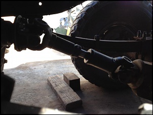

    Eu fiquei curioso de saber como vai colocar o cardã traseiro... sobrou espaço suficiente pra ele???
    GALLOPER 1999 2.5TD | TOYO OPEN COUNTRY AT 31 x 10,5 x R15 | SUPER L.D.A

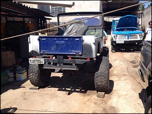

    alonguei sim
    sem chance de montar esse conjunto no comprimento original do jeep, alongMontagem CJ5 4.1 MPFI ZF4HP22-img_0270.jpgMontagem CJ5 4.1 MPFI ZF4HP22-img_0273.jpgMontagem CJ5 4.1 MPFI ZF4HP22-img_0275.jpgMontagem CJ5 4.1 MPFI ZF4HP22-img_0276.jpgMontagem CJ5 4.1 MPFI ZF4HP22-img_0411.jpgMontagem CJ5 4.1 MPFI ZF4HP22-img_0414.jpgMontagem CJ5 4.1 MPFI ZF4HP22-img_0415.jpgMontagem CJ5 4.1 MPFI ZF4HP22-img_0416.jpgMontagem CJ5 4.1 MPFI ZF4HP22-p270911_12.42_-01-.jpguei 35 cm o chassi, coloquei a lata toda pra frente, e coloquei o eixo traseiro 10 cm pra traz na própria mola.
