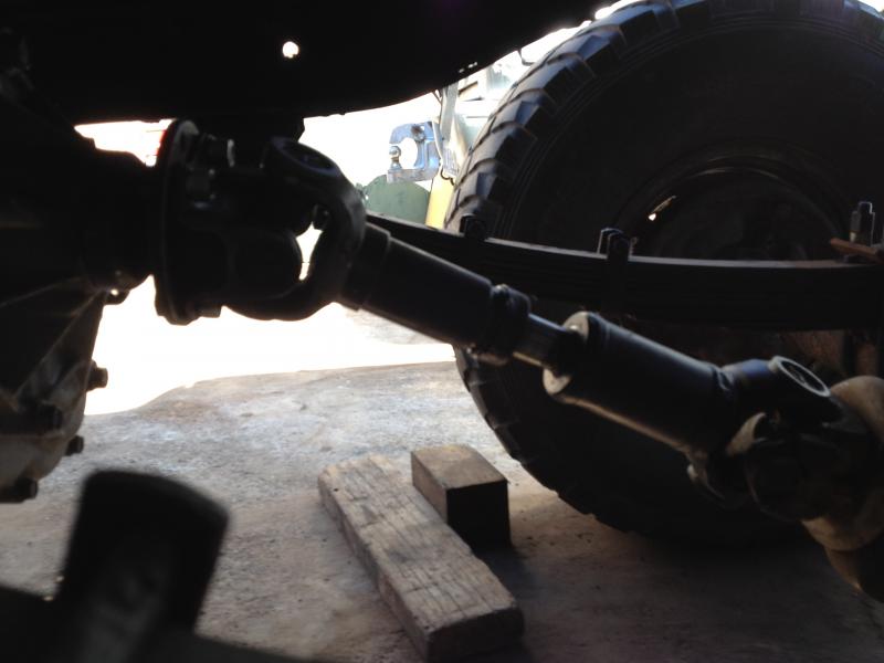

    Amigo não adicionei barra anti torção não, apenas fiz uma solda entre a sapatinha do fixe de molas e o eixo nos 4 lados.
    ainda não foi possível fazer o teste pois o jeep ainda não ta terminado, mas tem uma galera fazendo aqui a região e fica bom.O jeep foi para a pintura no sábado passado.

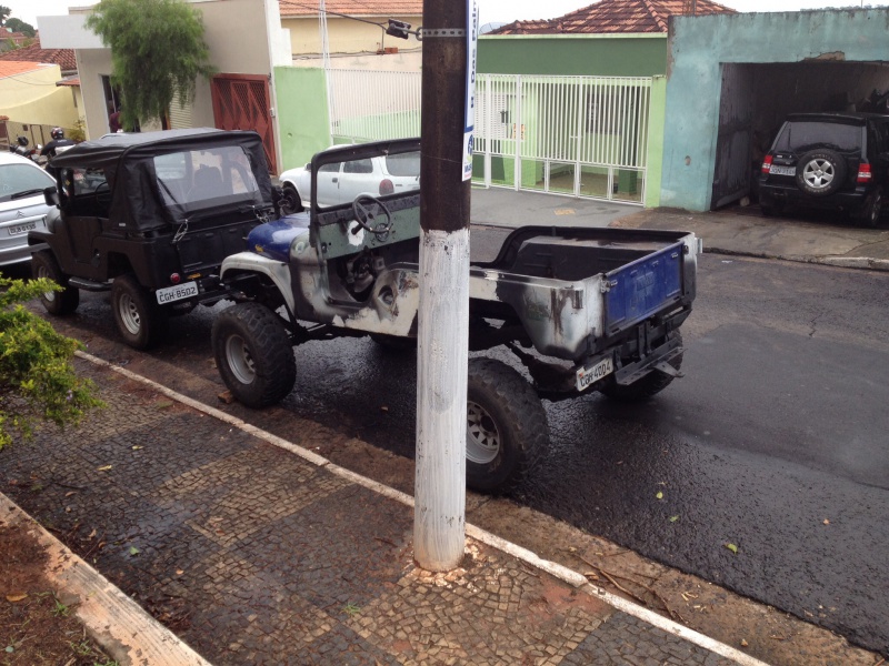

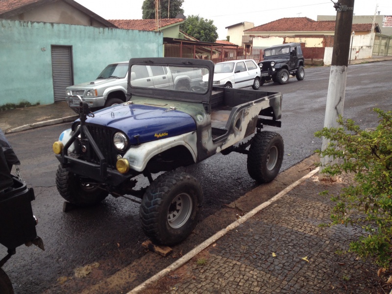

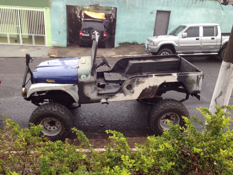

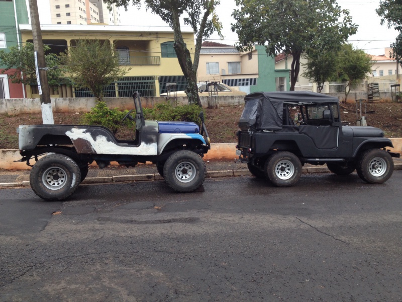

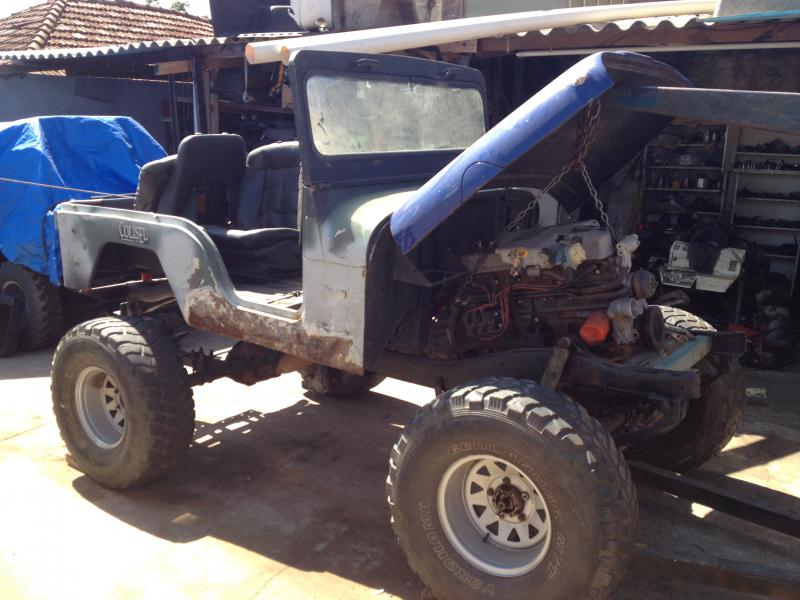

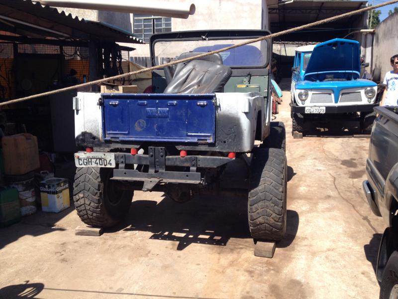

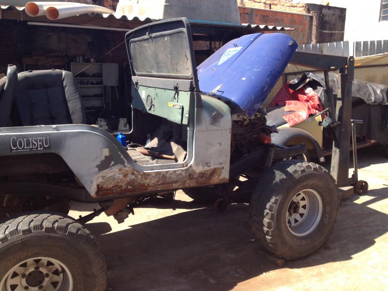

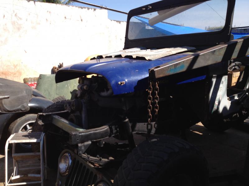

    Seguem fotos atualizadas
    Miniaturas de Anexos Miniaturas de Anexos Montagem CJ5 4.1 MPFI ZF4HP22-image.jpg   Montagem CJ5 4.1 MPFI ZF4HP22-image.jpg   Montagem CJ5 4.1 MPFI ZF4HP22-image.jpg   Montagem CJ5 4.1 MPFI ZF4HP22-image.jpg   Montagem CJ5 4.1 MPFI ZF4HP22-image.jpg

    Já fiz isso e não adianta, quebra as molas nas soldas e o problema é que as molas cedem no comprimento delas, o ideal é fazer a barra.

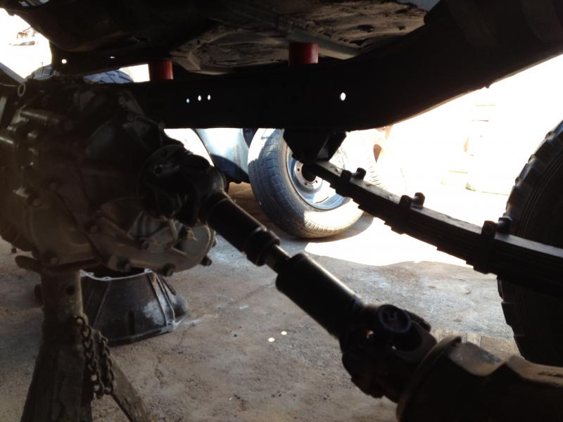

    alonguei sim
    sem chance de montar esse conjunto no comprimento original do jeep, alongAnexo 367593Anexo 367594Anexo 367595Anexo 367596Anexo 367597Anexo 367598Anexo 367599Anexo 367600Anexo 367601uei 35 cm o chassi, coloquei a lata toda pra frente, e coloquei o eixo traseiro 10 cm pra traz na própria mola.

    Citação Postado originalmente por arthur_neto Ver Post
    Cara, na boa, sem barra de tração não vai rolar com essa mecanica.
    Na primeira pisada mais entusiasmada vai moer tudo.
    A sapata é originalmente soldada no eixo, colocar mais solda aí não impede a mola de torcer e o eixo de girar , aí vai estrangular cruzeta, ter vibração, podendo quebra carda e até pinhão.
    Dá uma olhada:
