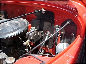

    Rogerio, agradecido pelas informaçoes, a minha caixa fica com o pitman
    para frente, se esterce para direita o pitman tambem segue a direita
    sendo assim pelo que entendi ela vai ficar escondida no cofre serto...
    A bomba de oleo da f1000 seria de facil fixação ou teria uma mais simples com mesmo efeito, compativel com a caixa...
    e onde fixar a bomba... meu motor é o huricane 4cc
    alguem pode fazer um esqueminha para ajudar anexar algumas fotos, já temtei mas não concigo...
    tenho algumas adaptação de Pedaleiras e Direção, gostaria de anexar para ajudar o galera...
    Abraços...
    ATT: Marcio

    então, talvez a sua caixa seja a da f1000 mwm.
    veja, não importa muito de que carro seja, desde que funcione bem.
    seria bom descobrir o carro exato em que era instalada, para comprar a bomba própria, seria melhor, embora qualquer bomba sirva, desde que tenha a pressão apropriada e isso pode ser regulado.
    se ela deve ficar com o pitman adiante para virar do lado certo, então, se estiver usando o sistema de barras tipo da band, realmente a caixa deve ficar no cofre, entre o chassi e motor, bem em cima do eixo, de modo que o pitman, projetado para frente, coincida a posição para receber a barra menor da direção.
    no meu caso a minha caixa está montada bem embaixo do radiador.
    abraços.

    a outra opção: adaptar, na coluna de direção, um jogo de engrenagens para inverter o giro do volante, corrigindo assim o defeito. esse conjunto de engrenagens pode ser uma bomba hidráulica velha adptada, ou uma bomba de óleo do motor, que receberia a barra do volante no eixo de uma das engrenagens e, do eixo da outra engrenagem partiria outra barrinha (coluna) para a caixa de direção, numa inversão de giro.
    BOA TARDE, VOCE TERIA COMO ANEXAR FOTOS DESSAS ENGRENAGENS ?
    ESTOU TENTANDO INSTALAR A CAIXA DA A-20 DENTRO DO COFRE DO MOTOR POR CAUSA DO GUINCHO, E SE EU VIRAR O PITMAN PARA FRENTE, VOU TER ESSE PROBLEMA DE INVERSSÃO
    EU ENTENDI AS EXPLICAÇÕES, SÓ NAO SEI COMO FUNCIONA ESSA BOMBA HIDRÁULICA POR DENTRO. ( PODE SER QUALQUER BOMBA OU EXISTE ALGUMA ESPECÍFICA ? )

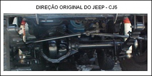

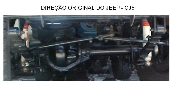

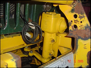

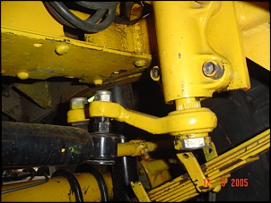

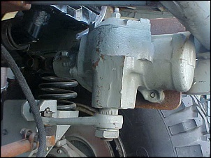

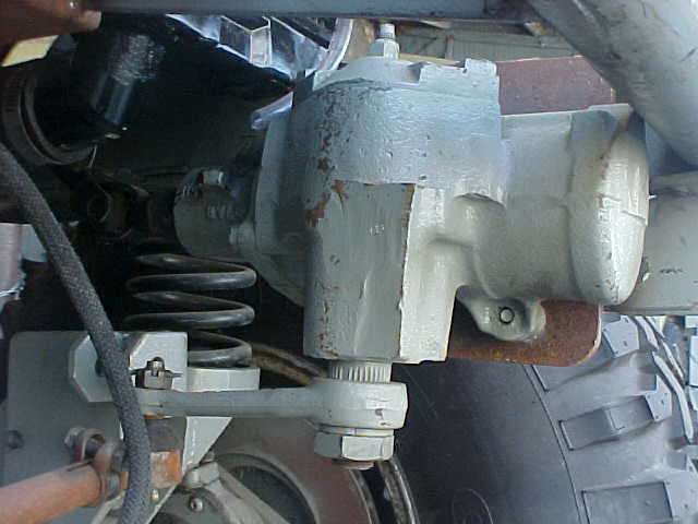

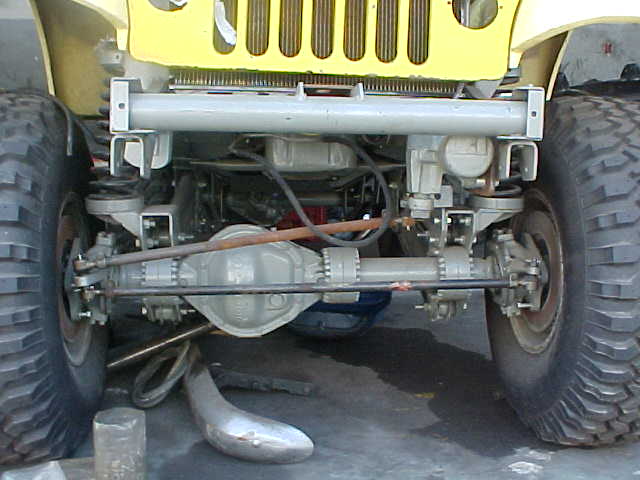

    PARA O PESSOAL QUE PENÇA EM ADAPTAR...
    Miniaturas de Anexos Miniaturas de Anexos COLOCAR HIDRAULICA DE F 1000 COMO????-dire_ao_santana_x_corsa_em_cj5__3__185.jpg
  • #34
    13/04/2005
    32
    Miniaturas de Anexos Miniaturas de Anexos COLOCAR HIDRAULICA DE F 1000 COMO????-dire_ao_santana_x_corsa_em_cj5__16__164.jpg   COLOCAR HIDRAULICA DE F 1000 COMO????-dire_ao_santana_x_corsa_em_cj5__2__114.jpg   COLOCAR HIDRAULICA DE F 1000 COMO????-dire_ao_santana_x_corsa_em_cj5__3__783.jpg
  • #35
    13/04/2005
    32
    Miniaturas de Anexos Miniaturas de Anexos COLOCAR HIDRAULICA DE F 1000 COMO????-dire_ao_santana_x_corsa_em_cj5__1__159.jpg   COLOCAR HIDRAULICA DE F 1000 COMO????-dire_ao_santana_x_corsa_em_cj5___403.jpg   COLOCAR HIDRAULICA DE F 1000 COMO????-dire__o_landau_em_cj_5__3__189.jpg   COLOCAR HIDRAULICA DE F 1000 COMO????-dire__o_landau_em_cj_5__2__159.jpg   COLOCAR HIDRAULICA DE F 1000 COMO????-dir_original_em_cj5___840.jpg

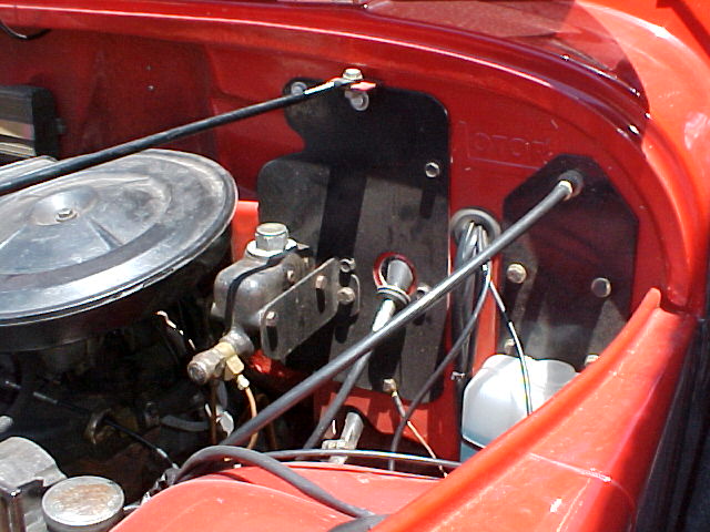

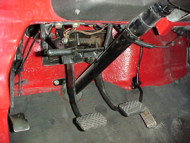

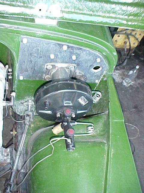

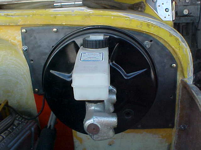

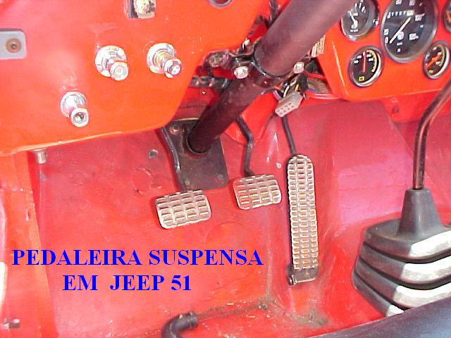

    ADAPTAÇÃO
    Miniaturas de Anexos Miniaturas de Anexos COLOCAR HIDRAULICA DE F 1000 COMO????-servo_freio_pedaleira__6__158.jpg   COLOCAR HIDRAULICA DE F 1000 COMO????-servo_freio_pedaleira__3__135.jpg   COLOCAR HIDRAULICA DE F 1000 COMO????-servo_freio_pedaleira__2__102.jpg   COLOCAR HIDRAULICA DE F 1000 COMO????-servo_freio_pedaleira__1__478.jpg   COLOCAR HIDRAULICA DE F 1000 COMO????-servo_freio_pedaleira___385.jpg
