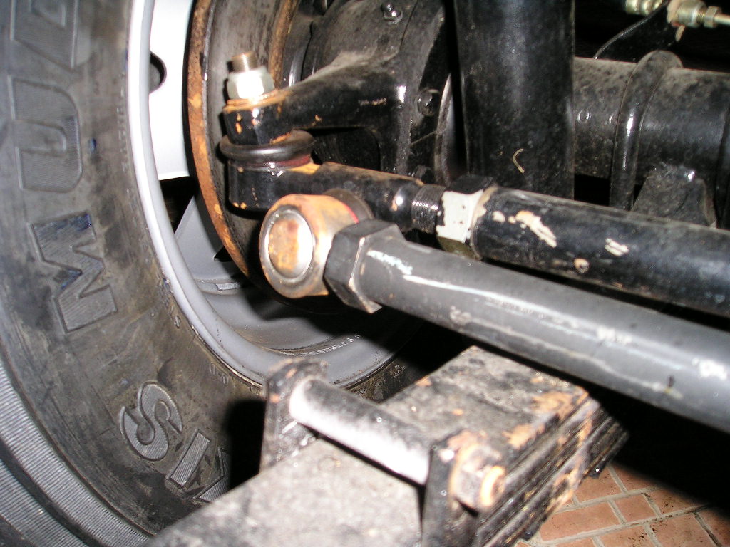

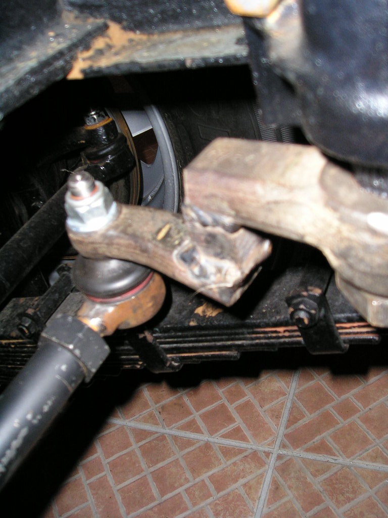

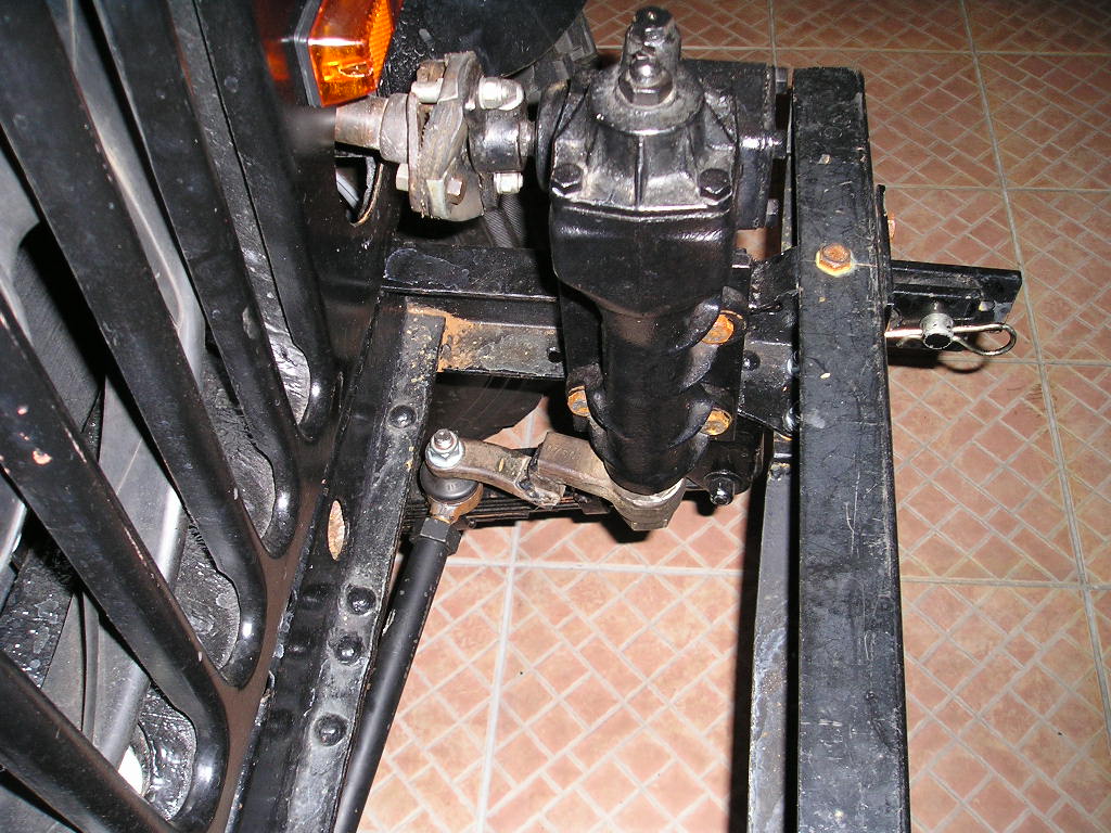

    A caixa foi instalada na extremidade da travessa direita do chassi (todas as referencias serão olhando de frente para o jipe), por dentro. Esta instalação não ficou boa, a caixa ficou muito alta, pois se tivesse colocado mais baixo o pitman teria pego no feixe de mola, tive de cortar o pitmam e fazer uma gambi para ele ficar um pouco mais baixo (só a ponta dele), caso contrario o cônico do pivô que liga nele pegaria no chassi (este pitmam é provisório, pois não gostei do serviço), outro problema é que o cônico do pivô do munhão esquerdo (onde eu ligo o pivô que vai para a caixa), fica para baixo deixando a barra muito próxima ao feixe de molas, muito provavelmente ela vai pegar (tenha que achar uma solução para isso).

    o problema, no meu caso, é que queria deixar a caixa escondida, ao lado do motor e, neste caso, o pitman para frente, aí ela girava invertido.
    se se colocar ela a mostra, a frente da grade, como nas fotos acima, o pitman fica virado para tras, aí, sem problemas, não há nenhuma inversão.

    ou instala ela na longarina do chassi, à frente da grade, como nas fotos do ribon, porém com o pitman virado para tras, aí sim o giro dela estará correto, porém há o inconveniente de ficar à mostra e talves atrapalhando o "berço" de um futuro guincho. eu não quis esta opção.
    a outra alternativa é instalá-la de forma escondida, na mesma longarina do chassi (longarina esquerda - do motorista é claro - do lado interno, ou seja, entre a longarina e o motor, logo abaixo do radiador) neste caso, obrigatóriamente o pitman fica virado para frente, a fim de encaixar as barras da direção - a barra menor - que no meu caso é de band.
    porémmmmm...... o giro ficará invertido, mas voce pode corrigir isso com uma velha bomba hidráulica, que voce consegue de graça em qualquer mecânica especializada no ramo, já que voce vai pegar uma que não presta mais. vai montar a carcaça com duas engrenagens, ambas com uma das extremidades mais longa, ou seja, as duas engrenágens terão um alongamento para fora da bomba, uma para a esquerda e a outra para a direita (ou melhor, uma para frente e outra para tras). voce vai adaptar uma engraxadeira na carcaça para manter a lubrificação.
    o "alongamento" de uma das engrenagens vai se ligar ao volante e o da outra vai se ligar à caixa.
    assim, quando você vira o volante, você na verdade estará virando uma dessas engrenágens que, conectada a outra, fara esta girar para o lado oposto e este giro oposto é que será transmitido para a caixa, anulando a inversão desta.
    Porque não puxou a caixa mais pra perto da grade? Vc teria mais espaço pra baixar ela mantendo uma distancia segura do feixe e continuaria com o pitman original, além de manter as barras mais próximas uma da outra (paralelas).
    Sinceramente, essa tua caixa ficou muito na frente do chassi, as que agente faz aqui ficam com um pedaço do corpo pra dentro da grade e não fica tão feio assim como dizem.
    Citação Postado originalmente por ribon
    ok, se tivesse aproximado a caixa da grade, baixado ela um pouquinho podia deixar a rosca q sobra do pivô raspando o chassi, depois era só serrar essa ponta de rosca que sobra acima da porca. Nas que agente adapta aqui o pitman trabalha lá em baixo da travessa frontal do chassi.
    Essa é a parte mais fácil.
    Desmonta as carcaças de munhão e leva numa tornearia junto com o pivô e manda embuchar os alojamentos pra montar os pivôs de cima pra baixo, faz isso pros dois lados q é o mais correto(não é atoa q a galera fala tanto em High Steer), quanto mais próximas as barras ficarem melhor

    No Prateado mesmo, foi a primeira q agente adaptou(opala hidráulica) aqui na oficina, depois de tudo soldado a caixa ficou quase no lugar do pisca pisca de tão alta, meu pai dizia q tava bom, um dia de domingo vim escondido pra oficina e mandei a lixadeira pra cima da solda, arranquei chapa, reforço, tudo e soldei de volta do meu jeito em uma posição que virou padrão nas adaptações q são feitas em outros CJs aqui dentro.
    Vou já tirar umas fotos pra vc ver a posição da caixa no meu CJ.

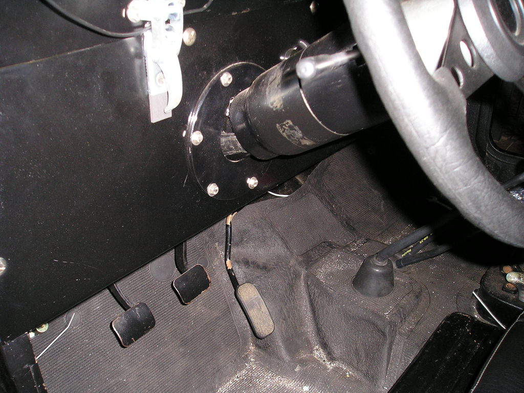

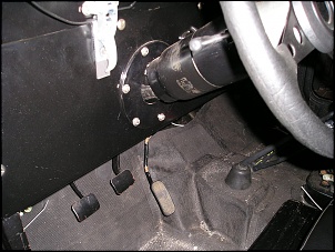

    By the way,alguem tem umas fotos bem mastigadas de pedaleiras suspensas,pensei nas do Uno(uma das fotos postadas aí pra cima)ou Opala até del rey,mas o bom é fazer em casa,assim se alguem tiver tudo mastigado em fotos ou qual o çink por aí que tem isso,no momento a pesquisa não tá querendo abrir.
