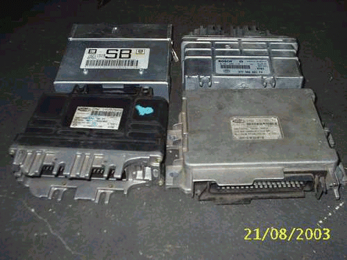

    O módulo não é muito grande não, é bem menor q um cd player, mais fino, um pouco mais estreito mas o comprimento é praticamente o mesmo , vou ver se acho uma foto ...

    Módulo
    E aí Daniel
    Achei uma foto do módulo
    É igual, o do canto inferior direito 8)
    Belê,falou

    Ah, tá tranquilo... Ainda acho a solução da caixa melhor que a do saco, pois ele pode rasgar sem vc perceber e aí f. tudo..
    Acho que o mais difícil vai ser a vedação do chicote.. como são muitos fios, sempre pode passar um pouquinho de água entre um e outro...
