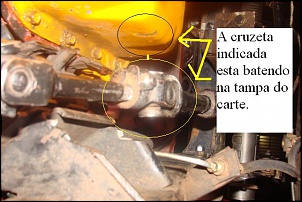

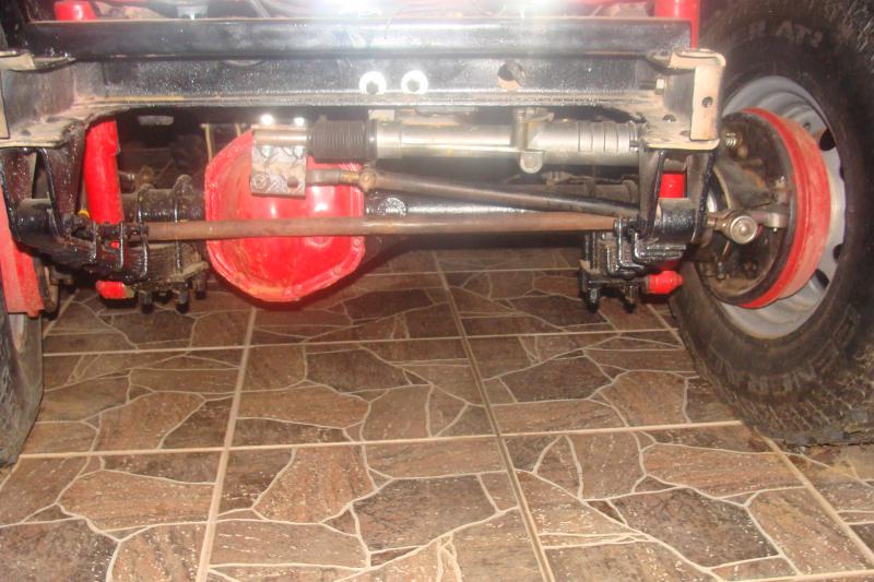

    Estou adaptando a caixa de direção mecânica do Santana, e já esta pronta a parte frontal conforme a foto 1, e na parte da coluna estou com duvidas referente a barra das cruzetas, quando giro o volante a referida barra esta raspando no coxim do motor, penso de mudar a peça que é da coluna do fusquinha que liga na caixa, fiz uma pesquisa aqui no fórum referente coluna de direção e não achei nada que ajude em minha abelhudagem então recorro aos nobres colegas que me oriente.
    Sou leigo de carterinha na área de mecânica e adaptação e esta fiz eu mesmo com a ajuda aqui do fórum.
    Um abraço a todos
    E aguardo as sujestões

    Anselmo,
    Vc pode colocar uma cruzeta logo na saida da cx e montar mais 2 ou 3 barras com cruzetas desviando do mancal do motor, para isso basta fixar uma dessas barras ao chassi com um mancal.
    []`s

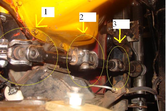

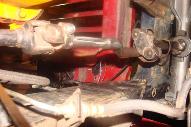

    Boa noite
    Eu terminei agora de colocar 3 cruzetas e mais angulo na coluna conforme fotos, quando giro o volante elas continua dando voltas e tocando na tampa do carte.

    Citação Postado originalmente por anselmorabello Ver Post
    Boa noite
    Opa comandante....
    nessa foto eu nao to vendo nenhum mancal, vc colocou?
    Q setor de direção vc esta usando?
    No meu Jeep a barra passa por cima do coxim, e utilizei apenas duas cruzetas, mas cada caso é um caso!
