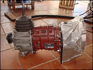

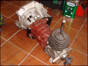

    Amigos,
    Ficou pronta minha flange. A capa seca é do próprio motor. Foi removido o "excesso lateral" para dar distância do cardã dianteiro.
    O cambio é um clark 2205 c adaptação deeptec para própria reduzida do willys.
    Agora é partir para parte elétrica (vi uma fueltech funcionando - mas não regulada 100% - e achei muito interessante!).
    Motor duratec x caixa chevette-cambio_1.jpgMotor duratec x caixa chevette-cambio_2.jpg
    Pena que quando vi os comentários sobre a flange já pronta já tinha iniciado os trabalhos com essa. Mas é uma alternativa, relativamente simples.
    A capa seca paguei direto da ford uns R$ 350,00 +/-. Usa o atuador de embreagem da ford mesmo.
    Dúvidas estamos ai.
    Abrs!

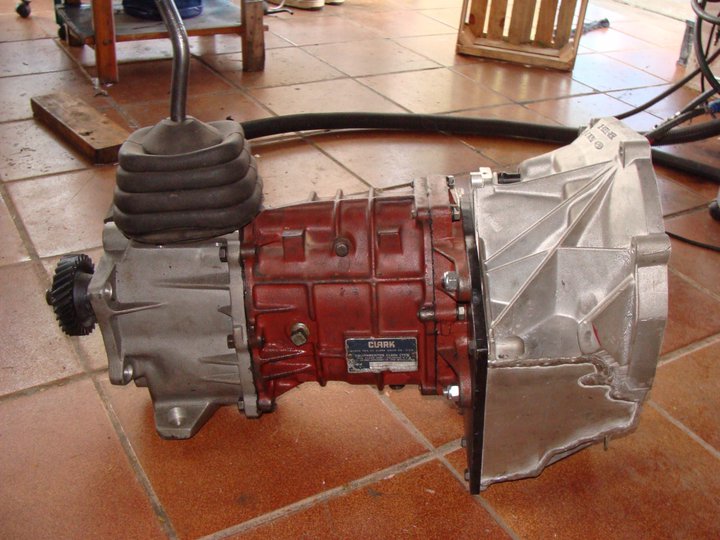

    Olá Galera. Reativando o tópico.
    Estou na fase final da instalação do motor Duratec 2.0 na viatura.
    Agora vem o sistema de alimentação de combustível e a parte elétrica, mas as dificuldades para a instalação física do motor já foram resolvidas.
    Beto Ferrari
    Miniaturas de Anexos Miniaturas de Anexos Motor duratec x caixa chevette-motor-instalado.jpg   Motor duratec x caixa chevette-suporte-motor.jpg   Motor duratec x caixa chevette-caixa-seca-gm_ford02.jpg   Motor duratec x caixa chevette-caixa-seca-gm_ford.jpg   Motor duratec x caixa chevette-lateral.jpg
