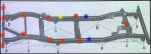

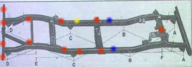

    Continuando com essa discussão tipo "cultura inútil" de quantos calços e como são (circulares ou retangulares), eu usei um desenho de um chassis de cj5 e fiz pontos coloridos nos lugares onde vão os calços.
    Os pontos vermelhos indicam todos os calços que tem no meu cj5, que é do ano de 1960. O ponto amarelo é o calço que falta, ou melhor, que não existe. Os dois pontos azuis indicam os calços que, apesar de ter furação na minha carroceria, não tem o respectivo furo no chassi...ou seja, não coloquei nenhum calço.
    Resultado: no meu cj5 são 12!

    Pode até ser cultura inútil, mas acabei descobrindo que muita gente aqui acabou tendo essa duvida.
    Coloquei na mensagem anterior que o meu estava com 13 calços, mas esqueci desse que está faltando. O meu está nesse esquema que você colocou ai.
