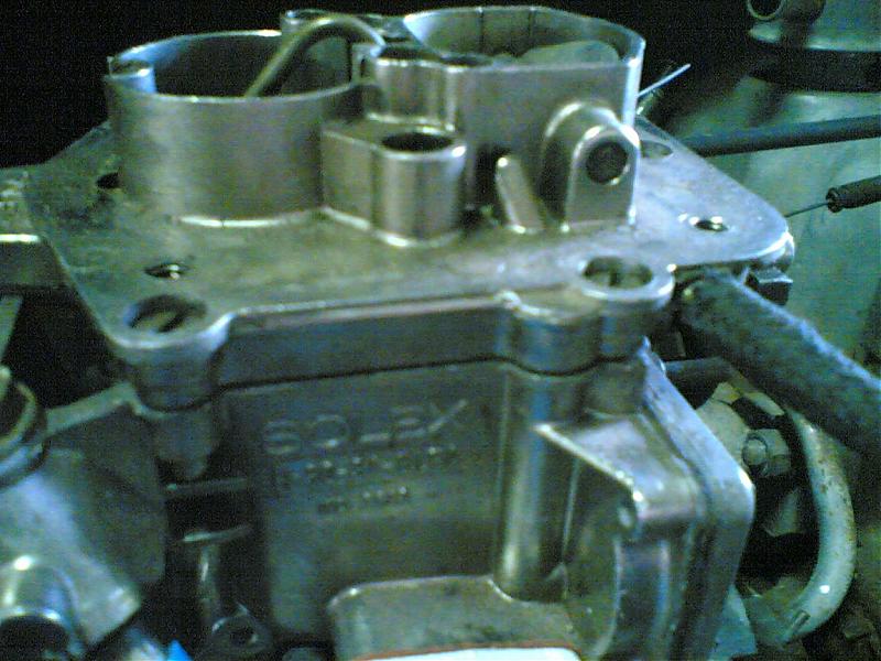

    boa tarde
    o paulo, o carburador que eu adaptei foi um solex, so q nao lembro a numeracao dele, amanha de manha vejo pra vc e posto aqui, ele da certinho no falcon.

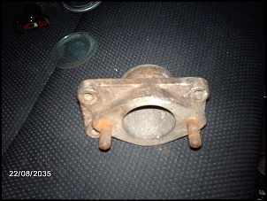

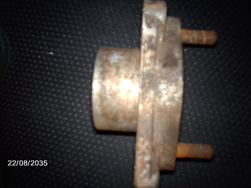

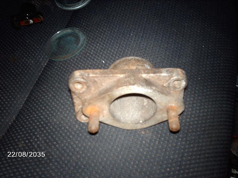

    duas opções....
    parece que p solex de corpo único acbe certinho..vinha um desses nos falcon a álcool...foi o que me disseram...
    No coletor que tenho tem um flange(original) que aceita tanto um duplo quanto um simples...

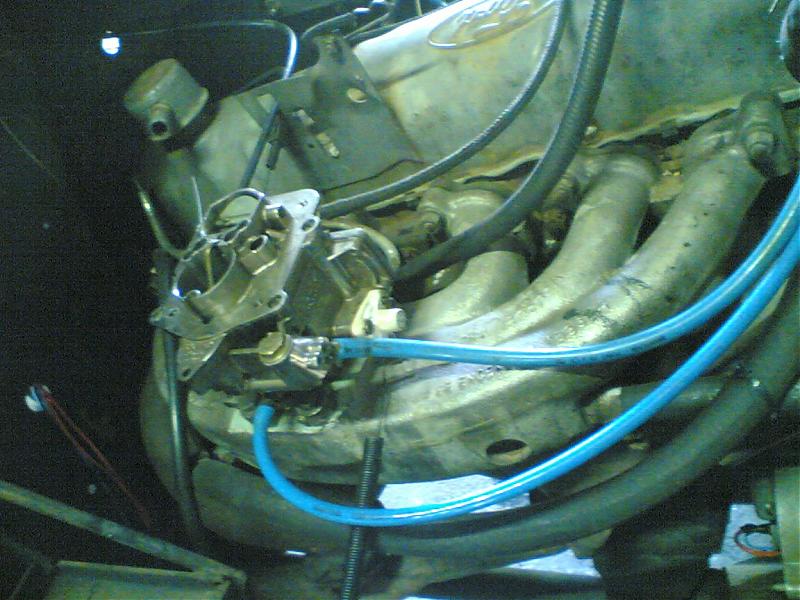

    olha as fotos do carbura de corpo duplo instalado no falcon!!!
    Miniaturas de Anexos Miniaturas de Anexos -img-030-.jpg   -img-031-.jpg   -img-032-.jpg
