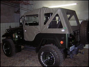

    Estou anviando algumas fotos do jeep que montei com motor e caixa da sportage turbo diesel, ficou muito bom.

    O que vc fez na suspenção dianteira para conpensar o aumento de peso?
    Qual o consumo?
    Como ficou na trilha? ( vc faz trilha?)
    Anda bem??
    Manda detalhes!!!!!!!!!!

    1- A suspensão dianteira e trazeira eu uso da toyota band também, nessa mesma versão de 95 à 2001 que tem boas mudanças em relação aos modelos anteriores.
    2- Depende do pé, normalmente ele faz 10km/Litro. Numa certa viagem de 200km à 60Km/H chegou a fazer 15/1
    3- muito bom
    4- velocidade de cruzeiro à 100, motor com 1500RPM, consumo de 10/1 eu acho q tá andando bem sim. Já cheguei à 140
    5- http://www.4x4brasil.com.br/forum/viewtopic.php?t=5344
    Dá uma olhada no tópico aí q tem muita coisa sobre meu Jeep.

    Bom pessoal, a suspensão eu mesmo desenvolvi, uso eixos da rural com relação 4.89, molas helicoidais no molejo principal e uma mola de sustentação da fiorino traseira em cada roda,mais duas barras tensionadoras na traseira e uma panhard na dianteira uso amortecedores rancho 9000 com regulagem de pressão. A média de consumo é na faixa dos 12 Km/l. A força ficou boa pois uso um intercooler de maior capacidade.

    Beleza Daniel, tenho um Rocsta e o motor dele é o magna 2.2 que equipa as sportage acho que até 98 e o cambio é kia.
    O seu esta com o 2.0 ou o 2.2 turbinado? Será que o conjunto de cambio e redução é o mesmo do rocsta?
    Não tenho oq. reclamar, pode viajar a 100km/h fazendo 12km/l, e na trilha a redução compensa a falta de motor, no meu caso que não é turbo, tenho certeza que turbinado a coisa muda. Minha noiva tinha uma sportage 97 com kit turbo, é outra papo.

    Olha Beto o motor do meu jeep é um 2.0 turbo intercooler de uma sportage 2002. Comprei este motor porque a sportage estava muito inteira de mecânica, só 35000 Km. O carro havia capotado e dado perda. Outro fato importante é que o cardã dianteiro da sportage já sai do lado direito da caixa,(mesmo do jeep) aí não precisa alterar o diferencial dianteiro e também por ser um motor ralativamente leve e olha que não perde nada em força para os mitsubichi da L200. A única alteração que fiz foi colocar um intercooler maior e aumentei a injeção de óleo, o motor ficou muito bom.
    Daniel webber
    Ficou muito bom o jeep. O meu qdo. coloco pneus maiores fica muito fraco na subida. Acontece com vc. tb. ou com a turbina ele supera? Dependendo preciso até engatar a reduzida.
