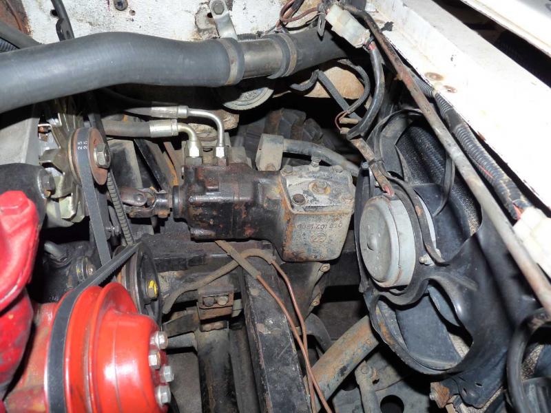

    alguém aí sabe me informar em qual das entradas da cx de direção do opala/jpx é ligada a saída da bomba, ou seja, a alta pressão?

    a menor é de pressão(entrada) e a maior retorno(saida).
    a mangueira de entrada é a que fica mais próxima a cruzeta, é isso?

    (ai meu carai)
    A da direita é entrada, pressão que vem da bomba.
    A da esquerda é saida, retorno pro reservatorio.
    ta bom agora ? (heheheh)
    Pô Elmer, esperava mais de vc... pelo menos aquelas setinhas azuis e vermelhas na foto.
