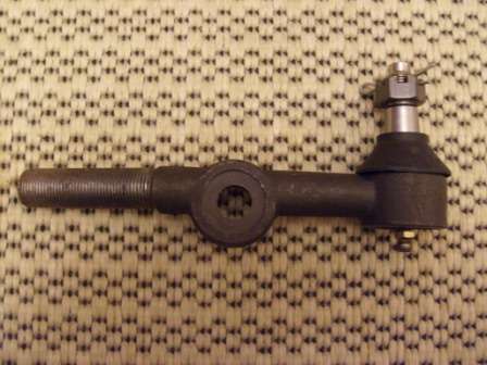

    A coisa é relativamente simples.
    Colca o pivo esquerdo (foto) do lado direito, inverte a barra, ficando o lado esquerdo da barra no direito do jeep, entendeu?
    Essa mudança, terá que ser feita, pois o pivo é esquerdo, e colocará no lado direito.
    Terá que encurtar um pouco a barra, pois o pivo é um pouco mais longo.
    Verifique o tamanho da barra que liga a caixa ao ex-munhão, pois terá que encurtar um pouco mais, visto que não chegará mais até ao munhão.
    O que foi feito no seu jeep, é a colocação de mais um olhal, que é muito perigoso, pois o material do mesmo não aceita muito bem soldas.
    Essa mudança é a que mais se faz por aqui, é confiável!
    Att.
    Kim.

    Olha o esquema!
    O "A" é o terminal que te mostrei.
    O "B" o terminal que encaixa no "A", e
    o "C" vai na caixa de direção.

    Camarada , o sistema mais seguro e eficiente é o seguinte :
    Compra na Trator gama : www.tratorgama4x4.com.br a barra macissa que liga munhão a Munhão .
    Compra na Garra4x4 o braço SOS munhão lado direito do tipo terminal de duplo de direção para baixo ( se o seu jipe não tiver Spoa ) .
    Ai vc faz o seguinte :
    Com a barra macissa liga de munhão
    Com o Braço SOS mun hão vc liga a Direção ao munhão direito .

    Acho que o Munhão é ferro fundido por isso soldas geralmente não aguentam (o meu tem sinal que no passado alguem já tentou soldar)
    Sua ideia não aprova, não sei explicar o motivo agora, mas...se não me engano com esse sistema vc nunca consegue carantir o mesmo alinhamento em ambas as rodas

    Não solde mais o munhão.
    Aqui:
    http://www.garra4x4.com.br/garra4x4/...65&pf_id=TE010 62,00
    http://www.jet.com.br/donatti4x4/det...l=&Categorias= 79,20
    http://www.josewal4x4.com.br/produto...go_produto=125 56,00
    Desculpe às empresas, mais são as que achei no momento.
    Kim.

    camarada, eu vou dizer uma coisa, a sua sugestão é a de menor custo, porém tem um pequeno problema .
    Esse terminal duplo da Drive wey não aguenta, em pouco tempo fica com uma folga enorme, ou bem dizer férias .
    Além disso ele é curvado gerando forças axiais na barra .
    Existe um outro reto,não me lembro o fabricante, porém é assassino, ja quebrou 2 comigo na trilha. Infelismente não existe da Nakata, ou TRW .
    Por isso que digo e reafirmo, vale a pena comprar o braço SOS munhão da garra 4x4para eliminar o uso desse terminal problemático .
    Depois liga munhão a munhão com a barra soldada , da Rural adaptada ou compra uma macissa por 95 pilhas na Trator gama.
    Lembrando que o comprimento do jipe Munhão a Munhão, a barra deve ser de 950mm .
    Aí fica algo confiável para trilha .
    Experiência Própria .
