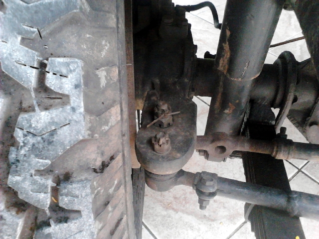

    Comprei um Jeep willys 62, com a direção do Santana (veja fotos)e sou iniciante, a minha direção parece boba e quando piso do freio joga para a direita. Fui até uma oficina e me falaram que eu teria que trocar os rolamentos interno e externo, os munhoes e rolamento dos munhoes, retentor de filtro e de oleo, pois me falaram que quando fosse remover as peças iriam estourar. Se eu trocasse tudo isto estaria com uma boa direção, pois as minhas rodas estam com uma pequena folga, achei estranho que eles iriam fundir o munhão direito duplo, pois o que foi feito no meu foi muito grosseiro, mas vi a resposta do amigo onde ele recomenda usar o terminal de direção central da willys e acho que ficaria bom. Alguem poderia comentar

    colega, antes de td, regula os freios diant. ve se resolve

    Vou fazer isto, mas o mecânico achou este munhão soldado muito esquisito, como eu não entendo, não sei se esta correto ou não.

    Amigos. Eu sou engenheiro metalurgico com especialização em solda e além disso um apaixonado por modificações no jeep. Soldar o munhao do jeep ou o terminal é um crime ! Esses aços nao foram preparados para isso e se trata de um item de segurança. Eu ja fiz testes em laboratorio para comprovar isso. A melhor solução para nós é usar as barras de direcao da Cherokee no jeep. Eu adoro solda, é a minha profissão mas soldar esses componentes, NUNCA !
