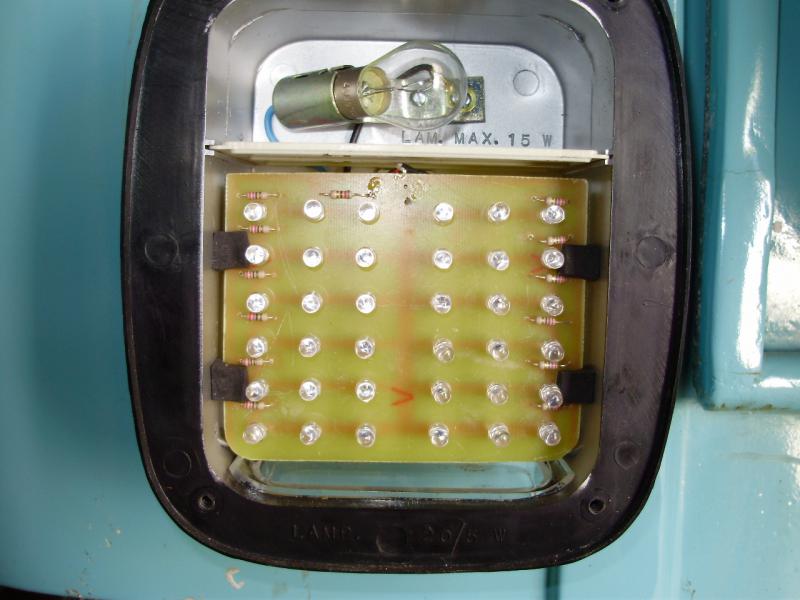

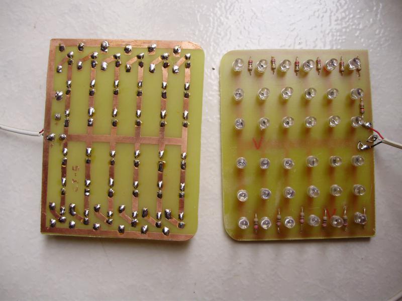

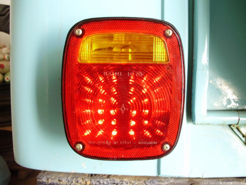

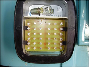

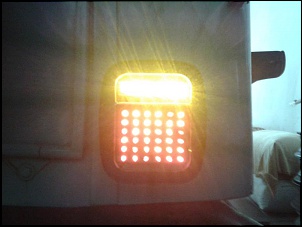

    Ta aí o resultado de ferias + sem ter o que fazer! hehe
    Tá faltando os leds de seta... quando colocar, posto mais fotos.
    Só não tirei foto com o freio acionado, mas dá pra ter uma ideia de como ficou.
    eu mesmo que fiz, apesar de entender pouca coisa de elétrica, até que ficou bonzinho...
    Miniaturas de Anexos Miniaturas de Anexos Modelos de Lanterna Traseira-pc020079.jpg   Modelos de Lanterna Traseira-p1020237.jpg   Modelos de Lanterna Traseira-p1030243.jpg   Modelos de Lanterna Traseira-p1030244.jpg   Modelos de Lanterna Traseira-p1030247.jpg

    Paulo, vc usou um resistor de 220ohms pra cada 3 LEDs?
    Como calculou a corrente pra eles?
    Parabéns, ficou bom!

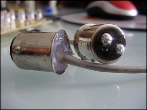

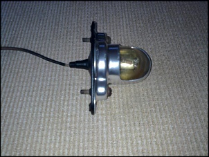

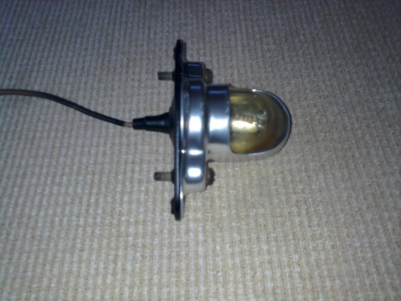

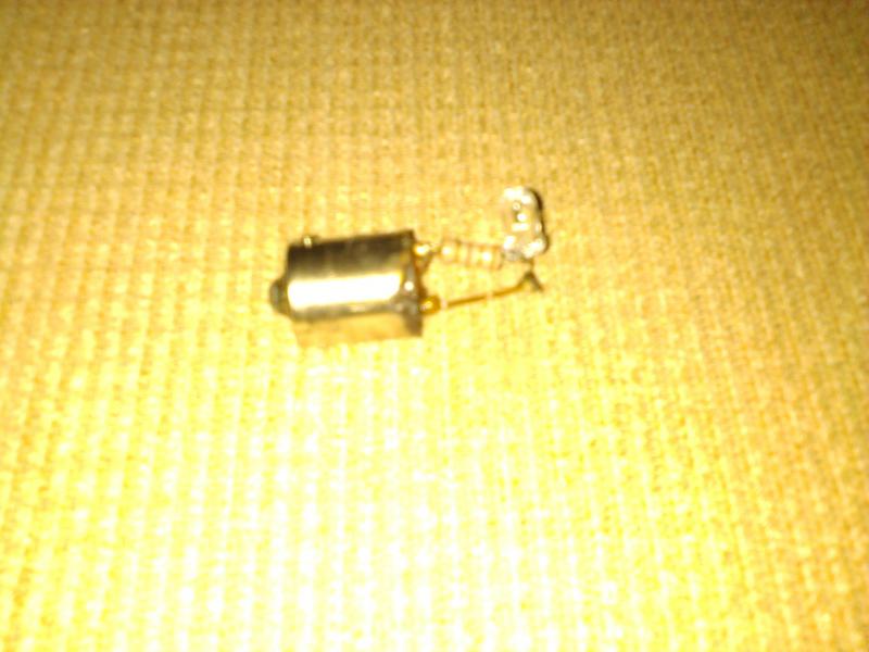

    Boa tarde prezado ! ficou excelente ! tenho feito alguma investida nesse campo também e sua idéia é altamente copiável, em anexo uma iluminação de placa que adaptei uma lâmpada convencional para utilizar led, a idéia básica era diminuir o aquecimento que acaba por amarelar o plástico transparente da lente, a primeira foto é uma sugestão para as férias, um abraço !

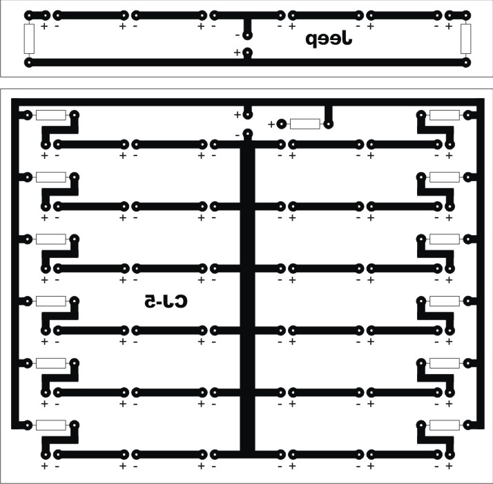

    Elias, isso mesmo, usei resistencia de 220ohms para 3 leds ligados em série.
    cada led é de 2.5v sendo assim 7.5v os 3 então:
    R = (12V - 7.5V) / 0,02 (amp do led) = 225ohms (o resistor mais proximo no mercado é de 220ohms)
    No fio da lanterna, usei um resistor de 750ohms pra acender aproximadamente 40% do brilho dos leds (nas fotos da pra ver o resistor da lanterna de posição).

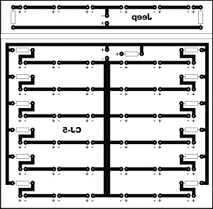

    Em anexo vai o circuito que desenhei.

    Isso.
    Eu só usaria um cabo um pouco mais grosso. É o "coeficiente de medo", rsrsrs.
    Mas ficou bom. Caprichado.
    Ford CJ-5 1973 - Trovão Azul
    - "Eu vejo Jeeps..." - "Com que frequência?" - "O tempo todo..."

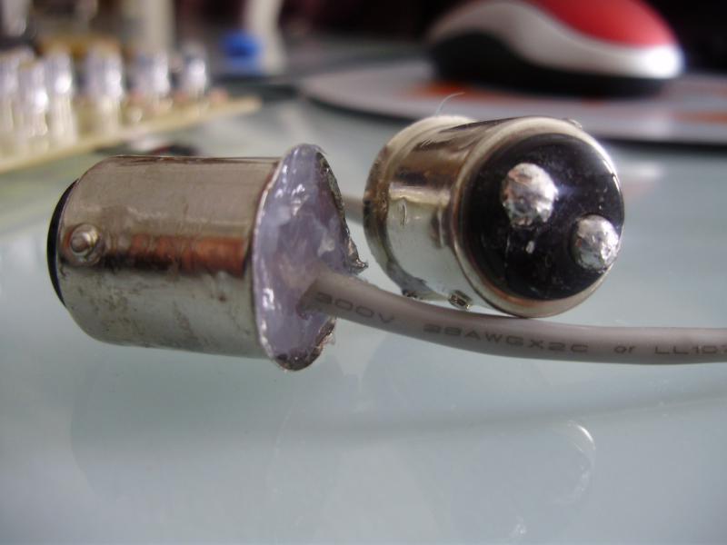

    Então, o fio foi mudado.
    Na primeria foto, ainda era o fio antigo. Já na segunda foto, é bem mais grosso e creio que não vá dá problemas! Pelo menos, assim espero! hehe

    Depois de tanto tempo, vai a foto de como ficou as lanternas de led acesa.

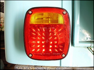

    Boa noite, alguém sabe se esta lanterna abaixo é um pouco menor que a do for cargo?
    Já instalei uma vez a do Ford e achei muito grande para a traseira do Jeep.
    Se alguém souber as medidas da Ford, agradeço.
    http://www.gama4x4.com.br/lanterna-t...adaptac-o.html
    Lanterna Traseira para Jeep Wrangler TJ de 1996 à 2006 - discreta
    Possui tamanho ideal para adaptação em Jeep Willys, Buggy, Carreta e Trailler
    Medida:
    14,5cm de Largura
    16,5cm de Altura
    9cm de Profundidade
    Código: STB 140
