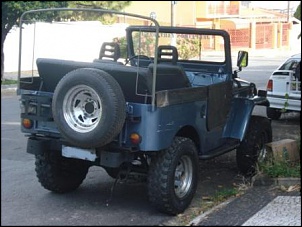

  • #26
    Meu Jeep veio com umas de caminhão bicolor, depois troquei pra dos Caminhão Ford Cargo (mesma do Troller) e depois da reforma optei pelas originais com o copinho pintado de azul (cor dos parachoques)...achei que ficou bacana, dá uma ar de originalidade.... Acho bacana as do CJ7 embutidas como o pessoal da X4 faz tb.

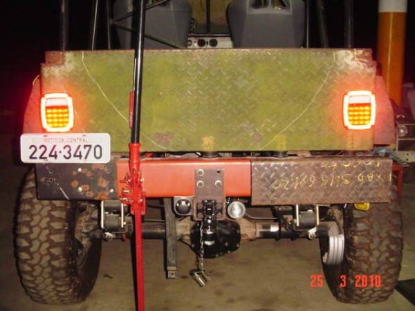

    As minhas são do Wrangler, mas com led:
    Tem uma loja aí em SP que tem as lanternas utilizadas no wrangler e CJ7.
    Uma no padrão original:
    E outra tunada:
