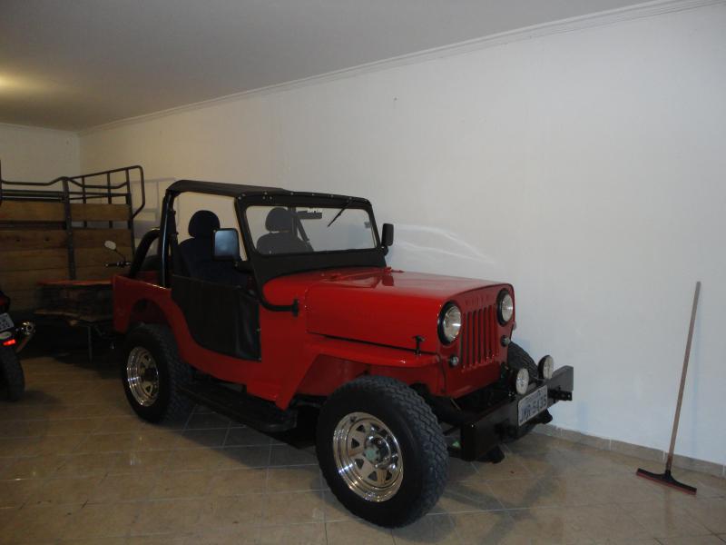

    Nunca fiz essas medições sobre arrancadas, ou retomadas, ando nas rodovias ele chega facilmente aos 80Km/h, tenho a 8 meses e nunca deu manutenção alguma.
    Miniaturas de Anexos Miniaturas de Anexos Qual motor a Diesel posso colocar no Jeep????-dsc00169.jpg

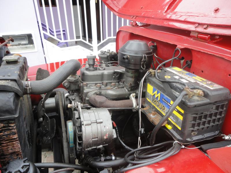

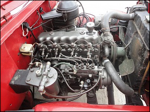

    Por eu ter uma L 200 triton 3.2 Diesel, eu acho o Peepinho fraco mas dá pra fazer umas trilhas leve, estou arrumando ele e penso no futuro colocar um motor mais forte nele.
    Miniaturas de Anexos Miniaturas de Anexos Qual motor a Diesel posso colocar no Jeep????-dsc00157.jpg   Qual motor a Diesel posso colocar no Jeep????-dsc00170.jpg

    Caro Gilvan.BA!
    Seu jeep está muito bonito, meus parabéns!!!
    Sobre o motor, faço algumas considerações, para melhorar.
    A hélice do radiador está com as pás col uma inclinação muito elevada, para um motor que está trabalhando em um veículo, reconsidere. Como?
    Observe a pá de outro qualquer, verá a diferença que estou citando.
    Também observe o cano de retorno dos bicos, está obstruido por torção.
    Observe a relação no quesito xôxo.
    Do mais, meus parabéns, está muito bonito!
