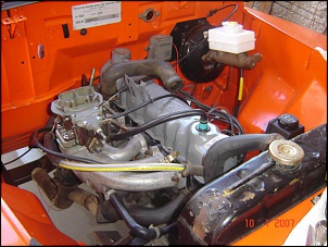

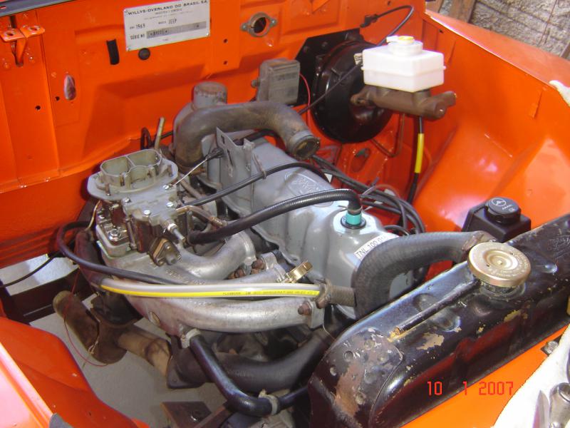

    Na f-75 do pai ele usou um bom tempo o H-34 e a giclagem senao me falha a memoria era do Maveco..Esse motor não consome muito e pode ser por isso a pipoqueira toda em alta
    Hj pela manhã fui curar a ressaca e beber um pouco de gasolina...
    desmontei os gigles e tava tudo muito grande, 140 dum lado e do outro nem tinha mais numeração mas era bem grande, coisa de carburador de opala alcool.
    Joguei os gigles mais ou menos pra tabela do solex h-34 do Maverick 4 cil e ficou joia. parou de pipocar em alta e tá subindo de giro bem mais liso. é até de se estranhar como uma calibragem pra um motor 4 cil de 2.3 litros tenha servido tão bem pra um 6 cilindros de 3.6.

    Por incrivel que pareça o Falcon não consome muito.. Nao sei se tenho as fotos da flange que fizemos, mas ai tem uma do carbura ja no ligar.. Usamos duas flanges do Corecel II, uma contra a outra pra poder encaixar certinho o carburador.. Se precisar eu procuro aflange e tiro umas fotos dela tb..

    hj consegui afinar o bicho! como num tenho muita pratica com esse motor eu tava deixando os gigles muito grandes e o ponto muito adiantado. hj acertei o ponto, coloquei os gigles em 65 e 70 os de lenta e 137,5 e 120 os de alta, o que é pouca coisa maior que a calibragem do carburador do Maverick 4 cilindros e ficou fino, parou de pipocar, a lenta tá "borbulhando" e sobe de giro lisinho, sem falar que agora té pegando "de estalo" meia volta no arranque o o bicho entra em funcionamento! e olha que ainda tá com a flange gambiarra, amanhã vou atrás da placa de aluminio pra fazer uma flange.

    Carburador usei o solex H-34 do Maverick 4 cil, com todos gigles originais do maveko 4 cil. tinha coloca os gigles maiores um pouco, mas depois vi que era besteira, tava dando excesso e preteando velas. agora tá funcionando lisinho, lenta perfeita e sem sujar velas.
