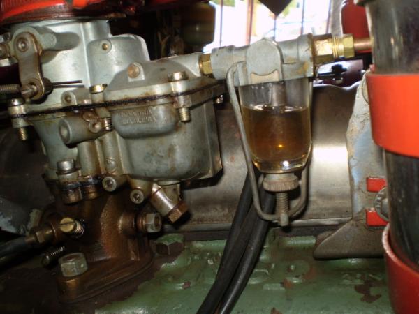

Enfrentei recentemente problemas seguidos no sistema de alimentação do meu Jeep, sem mais nem menos morria no meio da estrada, inclusive no meio de um desfile militar, putz...e era sempre o mesmo ritual:assoprava no filtro de gasolina, mangueiras, aí a viatura pegava andava alguns km e acontecia de novo. E seguido a isso ainda o motor ficava desregulado, falhava e o platinado desregulava constantemente. Descobri que a bobina que eu estava usando era incorreta, com muita voltagem para o meu sistema original de ignição. Problema resolvido, e limpei velas, tanque, carburador, e bingo! Resolvi instalar um Incofil por dica do meu mecânico(uma espécie de decantador) de vidro antes do filtro, mais troca das mangueiras de combustível (eram de borracha revestida por tecido) por mangueiras de silicone transparente próprias para linha de combustível. Alguém aí do fórum usa ou já usou Incofil ou esse tipo de mangueira? Até agora tá funcionando muito bem.
