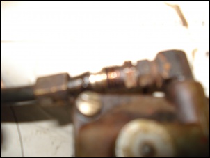

    Mas se insistir na ideia talvez terá que partir para o uso de niple ou adaptadores que voce terá que bolar junto com um torneiro.
    Que torneiro nada..................................Apenas vc vai precisar de um macho para fazer a rosca....
    Onde na porca que é rosqueado no carburador, na bomba, no tanque.........
    Porca esta que tem o cano de ferro ou de cobre..... no lugar faz uma rosca e adapta o sistema do ar dos caminhões com Rodoar, ( controle de pressão dos Pneus).
    Onde tem oficina que adapta o sistema de ar. tem os conectores que podem ser rosqueados na porca no lugar do cano. aí é
    colocar a porca do sistema de ar e está pronto.
    Então...
    observado as fotos do carburador.... vc vê o cotovelo, a porca que tinha o cano originalmente, e o sistema do rodoar com um bico na ponta....
    Na outra foto vc vê o tecalon com uma porca, que é depois de introduzida o tecalon na ponta e depois rosqueado... aí não tem vasamento de gasolina... e da mesma forma faz no tanque e na bomba se o sistema for a bomba antiga onde troca o reparo ,,,,e na bomba selada, coloca um pedaço de mangueira e conecta no tecalon, neste caso usa-se braçadeira na mangueira para apertar o tecalon e não vasar pela pressão da bomba......
    Em oficinas de Rodoar.... fazem esta adaptação , é levar a porca do cano e fazer rosca nela.......
    oK.
    grande abraço.
    Abraço.[/QUOTE]

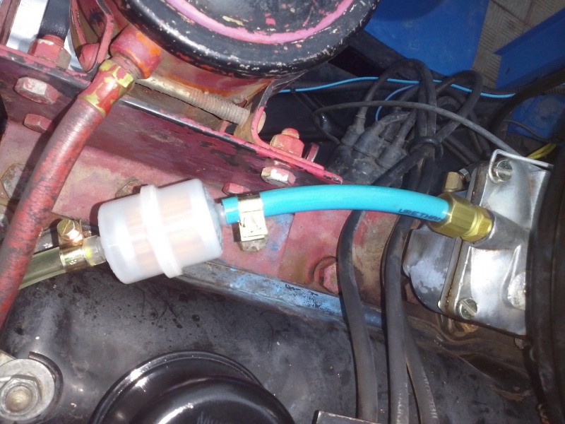

    Esse tecalon é a mesma mangueira de ar comprimido? Aquela azul?
    Hoje adaptei uma conexão diferente na entrada do carburador, e precisei usar 10cm da mangueira de ar comprimido.
    Essa mangueira de ar aguenta a gasolina??

    Usuário Avatar de eliasFerreira
    19/01/2011
    Paraisópolis/MG
    671
    Fiz essa adaptação:
    Ford CJ-5 1973 - Trovão Azul
    - "Eu vejo Jeeps..." - "Com que frequência?" - "O tempo todo..."

    Elias.
    Viu como é fácil fazer a ligação....
    Na Rural, na época iria fazer de cano de cobre. como não tinha nada de conexão. Tanque novo, bomba nova, e tal.
    Precisando de conexões, andei atraz, e em loja de rodoar conheci o tecalon.... e logo optei pelo sistema de tecalon.
    e Hoje com estas fitas de lacre fiz o amarrio dela no chassis... ficou muito bom.
    O sistema de tecalon, se desse certo no sistema de freio hidraulico seria uma boa opção... mas tenho dúvidas a respeito.
