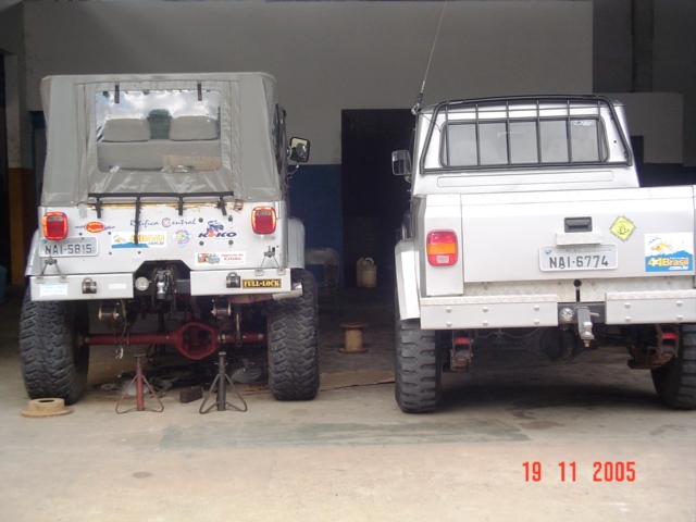

    O que é SPOA?
    O jeep originalmente usa o arco de feixe de molas embaixo do eixo ficando mais baixo
    O pessoal transfroma colocando o feixe de molas por cima do eixo ficando SPOA = Spring Over Axle em inglês:
    Jeep da esquerda SPOA - F-75 da direita SPUA (original)
    É desnecessáiro, porém os feixes de toyota é interessante...

    O que é SPOA?
