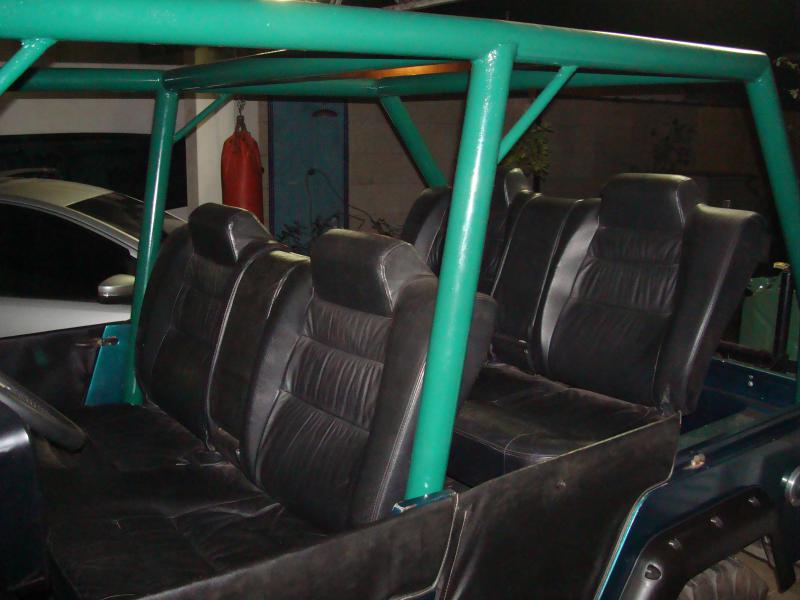

    Olá Pessoal, tenho CJ6 4 portas durante os passeios pelos desmanches da vida encontrei batendo com as medidas da viatura o banco traseiro do citroen ZN muito confortaveis sairam total 500, não há valorização dos bancos traseiros...
    Anexo 309250 Anexo 309251
