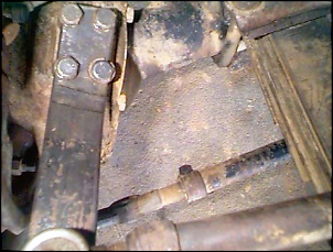

    Esta foto que anexo abaixo foi tirada de uma revista 4x4@cia. Eu achei muito parecido com esse "terceiro ponto" que o Walter falou, por isso, mando para cá para saber: é isso mesmo??? Se sim, sinal de que tem desse tamanho! :P
    Bah, espero que os mais sabidos respondam se realmente existe e se é bom e barato!...pois estou a fim de inverter os pivos do cj3a do meu pai e seria mais fácil apenas aumentar o furo e colocar um parafuso de aço, com este "terceiro ponto". 8)

    Então existe mesmo o Ball-Lnk (ou uniball) menor... vou dar uma procurada por aqui nesta semana, e se encontrar algo, aviso aqui...
    Nakela imagem que você mandou, o cara estava usando porcas normais nos parafusos que passam pelo Ball-Link, no meu caso eu utilizaria aquelas prcas-castelo com trava, afinal, na direção / freio, quanto menos gambi melhor (não que não existam!!!)
    Outra coisa interessante, é a lingueta de direção presa ao munhão... igualzinha a que o monge adaptou no CJ dele, e que o Bill "adorou"! hehehehehehehee

    É isso aí mesmo da foto. Se vc´s observarem elas são usadas tb em kart´s. Fica muito mais fácil de tirar uma eventual folga nos munhões, pelo furo não ser cônico é bem mais fácil se tiver que fazer algum tipo de embuchamento.

    Imaginei que seriam essas... Mas o terceiro ponto de tratores não dá certo!! Não pelo tamanho, mas pelo simples fato de ser ferro com ferro! Não existe uma bucha de nylon entre a esfera e a parte externa. E tem uma p* folga! Já procurei em todas as revendas de tratores... Nenhum deles usa um terminal desses com buchas... Eu pensava em usá-los na suspensão e também na direção, só em tamanho menor, claro. Existem alguns em tamanho bem reduzido, com buchas de metal, coisa fina, mas muito pequenos... Mas se alguém descobrir um fornecedor não deixe de publicar aqui!!!
    Ae Walter !! :P Essas porcas do cara me parecem ser aquelas porcas parlock(?!), que são auto-travantes...mas ainda prefiro as castelo com o pininho....
    Citação Postado originalmente por walter
    Outra coisa interessante, é a lingueta de direção presa ao munhão... igualzinha a que o monge adaptou no CJ dele...diz aí monge.'.. é o seu CJ ???
    O monge já respondeu.... :P mas tem uma outra forma de fazer essa lingueta, que daí não precisa dos reforços que o cara colocou...
