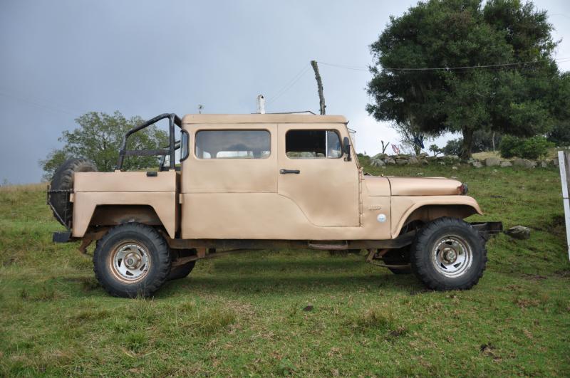

    Tenho um
    Olá, tenho um Jipe 59, com chassis alongado, e carroceria.
    Tenho nele um motor Q20b, da D20, (segundo modelo), Caixa da F4000, Eixo dianteiro com roda livRe AVM, Caixa de tração, Sofunge. Suspensão da F1000, e freio a disco dianteiro, pra segurar o trem.
    Estou reformando ele mas vou manter essa configuração. Sou novo por aki, e no jipe tbém, mas essa caixa, nele é muito boa, e macia. faço uma média muito boa com esse motor, e se tratando de força não tem pra ninguém.
    Espero ter ajudado em alguma coisa. Valeu até mais.

    Segue ai a foto do bichinho!!!
    Em anexo eu acho,
    Xii ainda não sei mexer nisso.

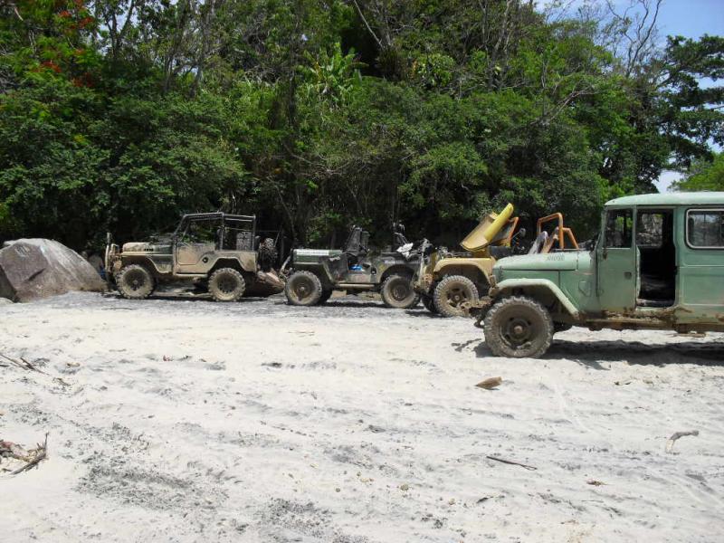

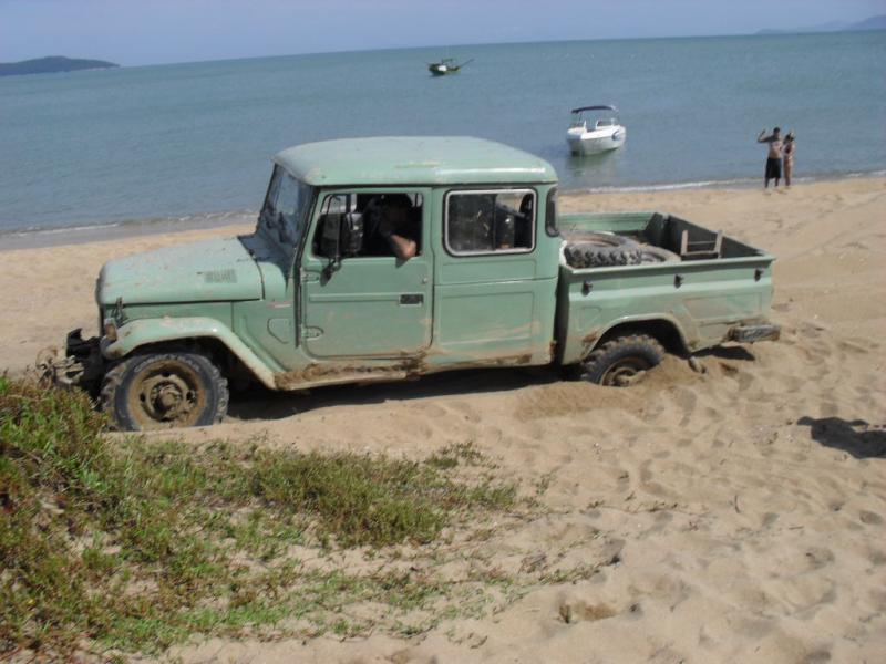

    Cara muito loco seu jeep!!!! A maioria dos jipeiros têm preconsseito a motor a diesel em trilha! realmente fica muito pessado mas o custo beneficio é dmais, Fiz um trilha com uma Toyota Banderante e deu muito trabalho pois era lomga ,mas foi a unica que ñ quebrou nada apenas amaçados na lataria e sem falar que ficou o dia todo ligada e gastei R$ 36,00 de diesel.
    Ñ quero que levem a mal mas eu curto tudo e qualquer tipo de veiculo 4x4 ainda quero chegar numa toyotinha para fazer trilha e acampamentos,pois o defeito do leep é que tem pouco espasso e esquenta muito a gabine. ai vai uma foto da toyota no apuro, deu trabalho ma este é o espirito da caoisa, foi muito loco.......nunca trabalhemos tanto em uma trilha.
    Miniaturas de Anexos Miniaturas de Anexos -sdc10220.jpg   -sdc10211.jpg   -sdc10298.jpg   -sdc10263.jpg
