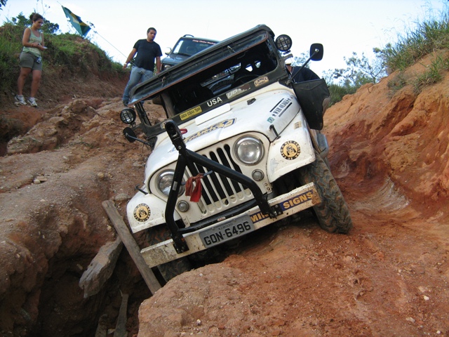

    Tem o detalhe do pá de hélice estar deslocado para não pegar no radiador NOVAMENTE e detonar tudo, como foi tentando passar esse buraco aí.
    veja as fotos:
