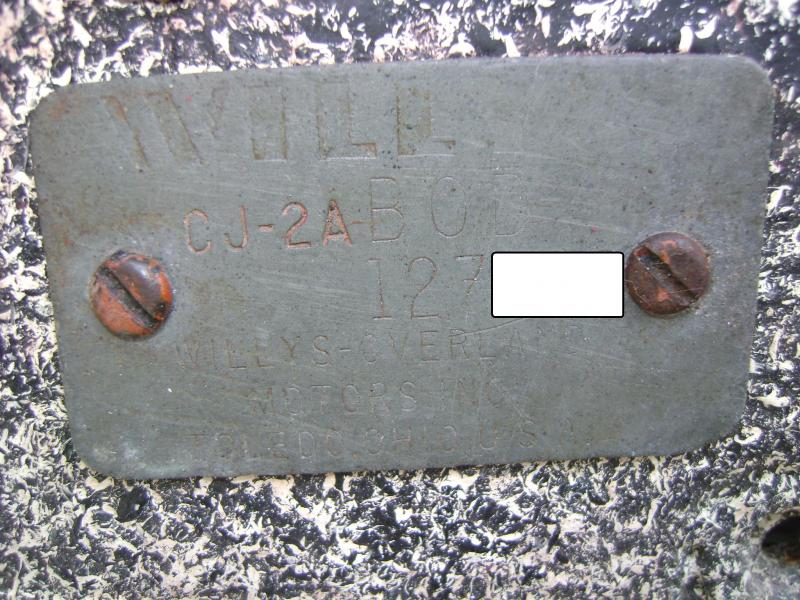

    Se entendi tua pergunta, o número se localiza na plaqueta que fica no compartimento do motor , salvo os que já estão marcados no próprio chassi.

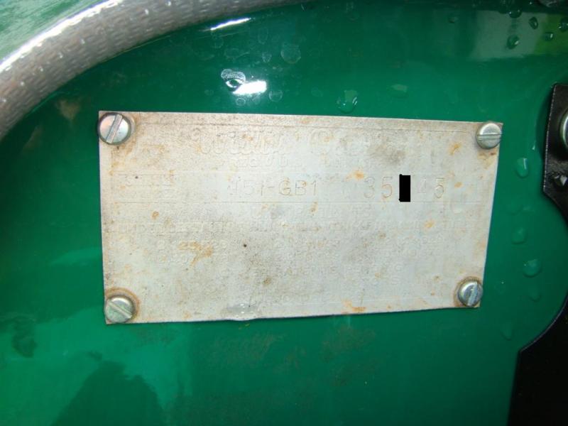

    Olá Morgado,
    Decidiu qual o conjunto mecanico vai adaptar?
    Como os outros amigos disseram os CJ3 não vinham com o numero gravado no chassi e nem no motor.
    O numero de série é gravado em uma chapa na parede corte fogo (a esquerda na foto), o seu tem a chapinha?
    Como no Brasil é obrigatório o numero gravado no chassi esse numero acabava sendo remarcado na longarina atras da roda direita, local original dos CJ5 por aqui.
    Já nos Açoures!?! procura aí e conta pra gente.
    Sobre o significado das letras e numeros vc acha aqui: Dating A CJ-3A e nas paginas relacionadas.

    Originalmente não havia marcação nenhuma nem no chassi, nem no motor, apenas na placa de identificação da parede corta fogo.
    Meu motor permanesse original e não tem nenhum numero gravado, bem como o chassi tb não tinha pois era unico dono.
    Só gravei o numero no chassi por ocasião da transferencia e o motor permanece sem marcação nenhuma.
    No meu documento consta o numero de série de produção = a plaqueta.
    Talvez posteriormente os motores tenham sido gravados e com a ausencia da plaqueta esse numero predominou
    No meu outro CJ3 não sei o numero de série, pois não tem a plaqueta, não tem o motor original e o numero do documento não tem nada haver com os numeros de série da Willys.

    Olá Morgado,
    []`s

    Morgado,
    Dá uma olhada aqui: PLACA DE ALUMINIO - NUMERO DE SERIE DA CARROCERIA - JEEP WILLYS 51 AMERICANO
    Custam aproximadamente 5 dolares.
