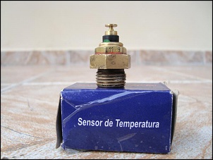

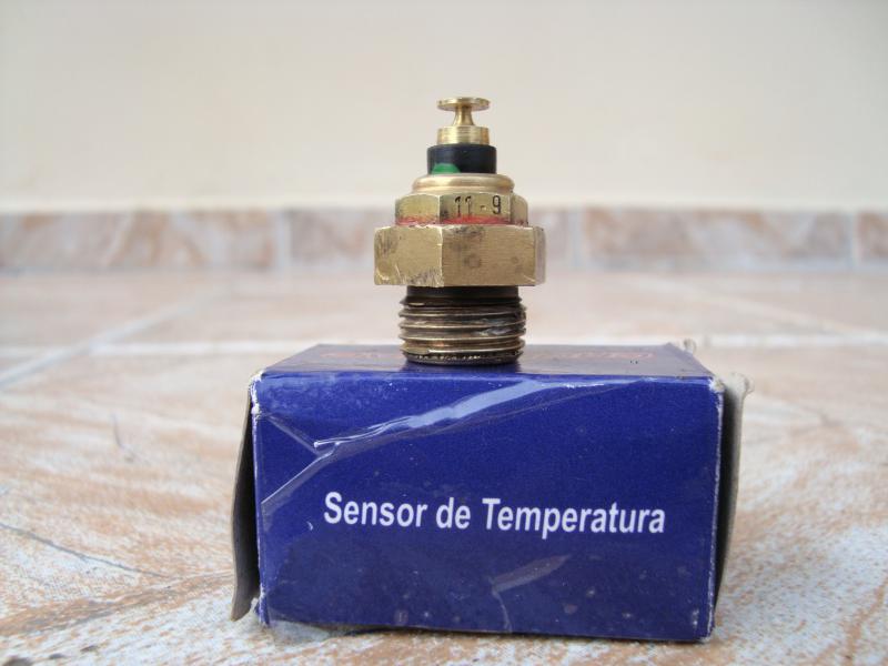

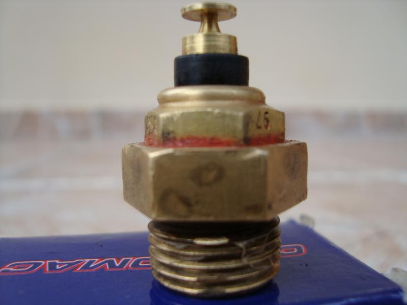

    Foi isso que fiz pra adaptar o sensor que veio junto com o marcador da Cronomac ..
    [ ]´s
    Miniaturas de Anexos Miniaturas de Anexos -dsc02440.jpg   -dsc02441.jpg   -dsc02442.jpg
