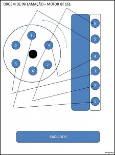

    Alguém sabe a ordem dos cabos ?

    Olá ! a sequencia é : 1, 5, 3, 6, 2, 4, sendo 1 o mais perto do radiador, não esquecendo que o distribuidor gira no sentido anti-horário, um abraço !

    Ordem de Inflamação do motor BF161
    Citação Postado originalmente por Jacimar Ver Post
    Jacimar,
    Muito Obrigado, eu acabei achando os dados técnicos do motor em um site, mas não sabia por onde começar.
    Aproveito e deixo os dados para que outros possam utilizar.
    Um abraço,
