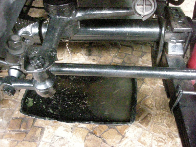

    Deve ser por conta do motor Aristides, poucos ainda mantêm esse motor. Já que você demonstra ter aptidão para criar soluções e executa-las você mesmo, por que não desmonta sua bomba, normalmente essas antigas não eram seladas como as atuais, e verifica se não será mais fácil encontrar peças atuais que sejam intercambiáveis com essa bomba com poucos ou nenhum ajuste?
    Só uma idéia.
    Olá Sydney66!
    É verdade que pouca gente ainda tem este motor, eu sou um daqueles que se recusa a deixar que acabe! Acho que ele supera até mesmo alguns destes modernos. Para mim o período de trilha já passou, agora com o tempo vou direcionar os trabalhos no Jeep para que fique o mais original possível.
    Muito grato Sydney! Por sinal uma ótima idéia esta sua! É bem menos radical que a minha
    Antes de uma coisa mais radical vale a pena tentar encontrar peças intercambiáveis. Já ouvi falar que parte do reparo do BF pode servir no Go-Devil/Continental.
    Exemplo seria usinar a parte interna, ajustar a própria carcaça original de modo que sirvam:- eixo, rotor, rolamentos, gaxeta/vedação e polia de outro modelo.

    Não, conheço a bomba de água do motor Go devil.. Mas, olhando as bombas de água, penso que o selo da bomba pode ser usado os de bomba de água de poço... tem medidas de acordo com o eixo da bomba. 3/4 ou outras medidas..
    Olá Antonio Umino!
    Nunca mexi com este tipo de vedação, não sabia que existiam fora das bomba d'agua automotiva!
    O que voce está me mostrando indica que há grande chance do Jeep 51 utilizar algum modelo que tenha outras utilizações.
    Muito grato!

    Se o rolamento e o rotor estiver bom. deve dar certo estes selos mecanicos de bomba de água de poço...

    Aristides, bomba d’agua Costuma dar problema se estiver num sistema comprometido, se ela rodar seca as chances de estragar retentor aumentam, se funcionar com a correia com excesso de tensão, pode prejudicar o rolamento, ventoinha desbalanceada tb, e quase todas essas coisas são comuns em jeeps véios kkkk. Como já reformei alguns jeeps e carros, já passei por essa manutenção algumas vezes, a última que o Zé Caninha fez pra mim, foi a do meu falcon (que ficou parado por cinco anos) se não me engano foi em 2014 e está lá firme e forte até hj.

    Para quem está acompanhando vou postar aqui as opção que encontrei de concerto/remanufatura de bomba d'agua.
    Encontrei aqui em campinas->
    Real Bombas, que só trabalha com bomba d'agua automotivas (19) 3271-3805, fiz um telefonema e se eu enviar a bomba para eles recondicionam com garantia de 6 meses, segundo a atendente me informou só aproveitam a carcaça, que vai ser jateada, na reforma todas a peças são trocadas por novas, e vai com a junta, ao preço de R$ 300 e aproximadamente 3 dias para realização dos trabalhos. Não é só de Jeep qualquer bomba inclusive carros difíceis e antigos não parece ser problema para eles. Pelo que entendi as bombas podem ser enviadas, o que é bom para quem é de fora.
    Indicação do nosso colega Tuna, JGC Torno e Soldas (19) 3252-2448 Av. Dr. Armando Sáles de Oliveira, 95 - Taquaral, Campinas - SP, 13076-015, Passei por lá! Não encontrei o Zé Caninha, mas ele continua firme! A pessoa que me atendeu, disse que pode levar a bomba que eles recuperam ela, não informou o preço, mas acredito que vai ser mais em conta que na outra opção.
    Gostei do lugar, É antigo! Dava para ver que possuem muita ferramentaria, tinha fila de gente para ser atendida no balcão!
    Na próxima postagem vou relatar qual foi minha opção e como ficou o resultado.
    Confesso que lí aqui no forum conselho de que ao invés de trocar a bomba devia substituir o motor que seria mais vantajoso, e quase a mesmo preço!
    No entanto não é assim! Já vejo a luz no final do túnel, dá para sentir que não vai ser desta vez que vou ficar ser Jeep.
