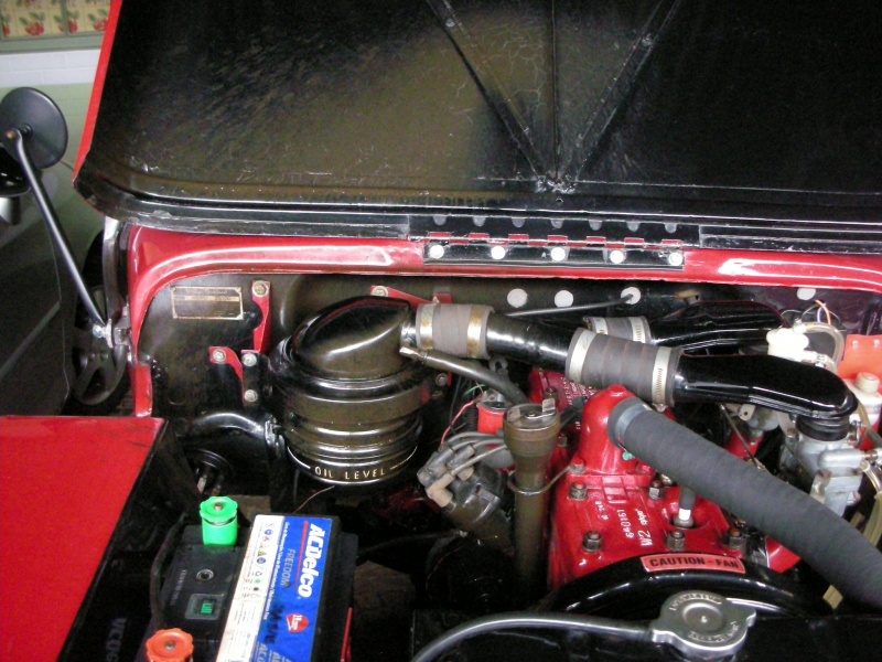

Olá Pessoal!
Meu jeep é um CJ3A Go Devil motor original a boma d'agua está nele desde comprei ou seja tem mais de 40 anos no mínimo!
Agora começou a pingar no furo embaixo do eixo da polia!
Se alguém já fez o reparo, gostaria de obter dicas e fotos se possível.
Mais informações!
Aumentou muito o vazamento!
Está consumindo 1,5 litros de água para 35 km!
A partir de agora fica arriscado andar com ele?
Vejam a sujeira! bem que o pessoal fala que o Jeep é refrigerado a "BARRO"!

Acho que não estou falando a linguagem de Jeepeiro!
Estou com dificuldades de encontrar a bomba, apenas na faixa de R$ 700 e estoque antigo não tem garantia da vedação.
Quase todas as bombas automotivas tem a mesma função (quem entende opina)
Agora, sim com idéia de Jeepeiro:-
-> Pensei em partir de uma bomba de Pálio motor fiasa (vendeu muito, tem em qualquer esquina, preço de banana), a bomba é bem simples é fixada com base plana e 4 parafusos.
-> Construir uma base de adaptação, semelhante a que fazemos para carburador, ou seja um corpo que fixa na parte original do motor e que tenha o plug de água da mesma medida e no mesmo lugar da original;
-> Substituir a polia;
Apenas isso!
Minha dúvida é:- a carcaça e rolamentos da bomba Pálio aguenta o esforço adicional da hélice do Jeep?
Acho que consigo modelar em casa cortando e soldando inox (baixo custo e alta diversão) fora apenas a plaina.
O que acham? Vale a pena quebrar a cabeça e ter os gastos?
