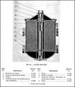

    Pessoal, eu comprei o elemento filtante para a troca, juntamente com a troca de óleo, pois o filtro tava muito sujo. retirei o filtro velho e fiz uma limpeza dentro caneco, e para minha surpresa, não encontrei nenhuma ligação entre a entrada, que é em cima, e a saída que é em baixo! Dentro do caneco tem um tubo que vem da saída e sobe até próximo a tampa. deveria ser aí a conexão entrada x saída, mas na ponta deste tubo vai o parafuso que fixa a tampa, fechando-o completamente...
    isso é contra todos os princípios de engenharia que vi na minha vida, ou seja, este filtro não filtra e portanto não serve para nada...
    Fiz um croqui do cara e to mandando em anexo...

    Prezado, acho que é isso mesmo, o filtro fica entre a entrada e a saída, assim o óleo é forçado a passar pelo filtro . . . faça um teste antes de montar o dispositivo : com o filtro no lugar, sopre na entrada do recipiente e veja se vai ter fluxo na saída, deve ter alguma resistência mas não muito grande, se não sair bafo de cerveja, digo, ar, do outro lado, o seu dispositivo tem algum problema . . . a propósito, vi aqui no fórum alguém comentar que o BF tem filtragem parcial do óleo, como é isso ? sempre achei que todos os motores filtravam 100% do óleo

    No meu filtro, esse tudo que que vc citou tem um furo ou dois por onde o oleo, que passou pelo elemento, entra no tubo e vai embora.
