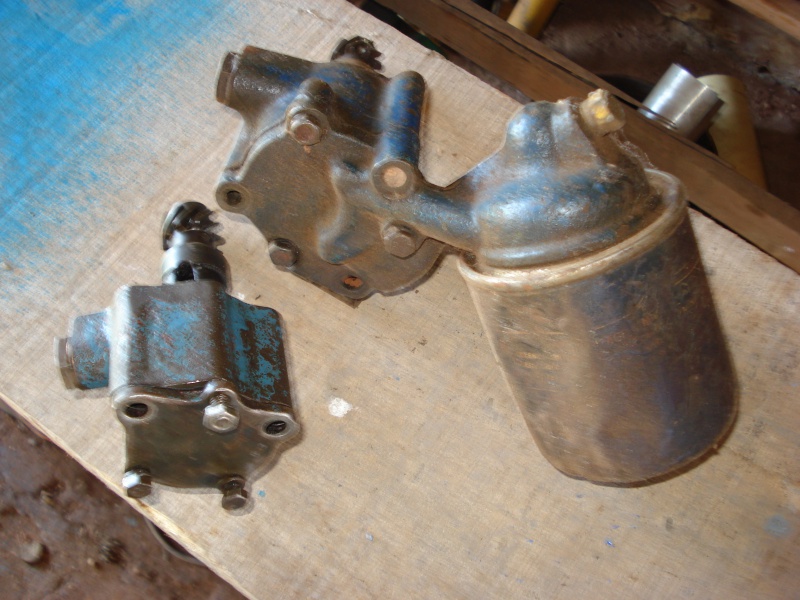

    Se vc ver um motor do maverick 6 cilindros que é um Bf 184..
    Na bomba de óleo que é maior tem a tampa com a carcaça do filtro de óleo com o sistema descartável.
    Na bomba de óleo do motor bf que é menor. não existe filtragem, vai direto do pescador para a bomba e daí para o vira e comando de válvulas e por uma saida ao filtro de óleo e cai na engrenagem do comando...
    Pois bem...
    Olhando as duas bombas, na parte interna a diferença de um para o outro , é bem maior na do Maverick.
    Acho que é possivel, colocar (adaptar) o filtro de óleo, separado da bomba de óleo.
    Ou faz na propria tampa, modificando a saida de óleo da bomba que vai para o bloco do motor. (faz uma junta de metal) e obrigando o óleo sair por um niple colocado na tampa, e daí para um filtro de óleo (tipo passat, gol, corcel, e outros), cuja passagem do óleo fica total.....e deste filtro entra novamente no bloco do motor através do tampão existente no bloco para verificar a pressão do óleo....
    Isto é uma idéia, mas com tantos engenheiros caseiros, ainda não o fizeram...
    Mas estou com uma bomba de reserva e vou fazer o sistema de filtragem total no motor bf com a bomba pequena....
    Para isto, fazer uma nova tampa da bomba com a conexão de saida.
    Um suporte para o filtro de óleo, pode-se fazer no torno, para os filtros de caneca do gol, passat, santana corcel e tal.
    aí fica com o cartucho descartável. e com uma mangueira, ou flexivel faz a ligação entre a bomba e o filtro e deste para o bloco do motor....Éh. parece fácil descrevendo... mas vamos ver...

    À esquerda bomba de óleo do motor BF 161. e à direita o do motor maverick.
    bomba maior do maverick e a menor do bf 161..
    a diferença um com o filtro e o outro sem....
    modificando a tampa deve dar para colocar um sistema de filtragem total do óleo.
    tentando....
    abçs
    Rural Willys,1965. 1966. 1973
    tentando....
    abçs
    Esse seria o ideal ao meu ver é uma bomba de maior vazão e com filtragem total garantido os 3000 km com óleo linmpo.
