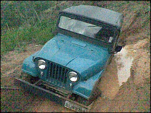

    Boa tarde prezados ! neste último sábado ( 06/03 ) fiz um ajuste no motor do CJ58 da minha exposa e resolvi, quase no final da tarde, dar uma voltinha em uma estrada de colheita de eucalipto próximo a minha casa, nada de mais . . . só que havia chovido bastante e um buraco ficou cheio de lama e me enganou, achei que era raso, tive cuidado ao passar na ida mas na volta tive que vir de ré e manobrar próximo a ele, resultado : entrei na vala e por falta de experiência fiz tudo que não deveria, insisti para sair e fui afundando . . . quando já estava anoitecendo chamei meu amigo/mecânico Celso, e ele me puxou, resumo da ópera : vou comprar um guincho espero nunca mais passar por isso ! o problema maior foi passar o Domingo lavando o Jeep para poder entregar para ela e ainda aguentar a gozação . . . as fotos estão ruins porque são de celular e já estava bem escuro . . . um abraço !
    Em tempo : Como eu insisti para sair o Jeep encostou os diferenciais no chão ! e hoje já dei uma pesquisada no fórum de técnicas de condução off-road, muito útil . . .
