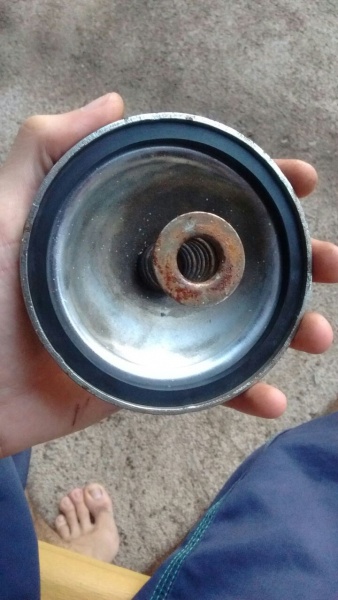

    Vazamento de oleo no copo do filtro
    Boa tarde, estou tendo problema constante de vazamento pelo filtro de oleo do meu cj3, acredito q a borracha de camera de ar, amolece ao aquecer e acaba vazando oleo, e o anel que vem junto com o filtro não veda, alguem tem alguma sugestão ?
    Usuário Avatar de Ian Jeep
    12/12/2008
    Porto Velho/RO
    32
    580
    Citação Postado originalmente por spgarcia Ver Post
    Bom dia Spgarcia, tranquilo?
    Esses anéis de vedação que vem realmente são muito ruins.
    Eu resolvi o meu comprando um anel novo, com a largura e espessura da borracha maior. Comprei numa casa q vende peças para empilhadeiras.
    Nunca mais vazou, e pode apertar q a borracha não escapa, por conta dela ser mais espessa. Passa o dedo com um pouco de óleo antes de sentar a borracha na tampa e vá apertando aos poucos.
