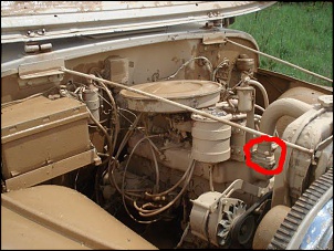

    pessoal, vc´s podem colocar aqui uma foto de onde fica essa valvula termostatica e o que devo fazer para instalar uma?
    vamos fazer o tópico ficar bem instrutivo!
    grato
    Amigo, no BF161 ela fica na tampa do motor exatamente na ponta da mangueira superior do radiador.
    Posso tirar uma foto amanhà para postar aqui ok@!

    Achei uma foto do motor do meu Jeep aqui, que dá pra ver +/- onde fica a válvula.
    É onde está circulado. Ali tem uma "tampa" meio triangular, com 3 parafusos. É só retirar esses 3 parafusos, instalar a válvula do lado certo, montar a tampa (e rezar pra nao vazar nem ferrar as roscas do cabeçote), completar a água do radiador e sangrar o sistema depois.
