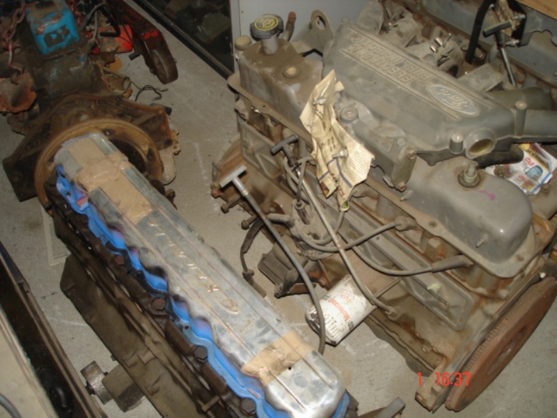

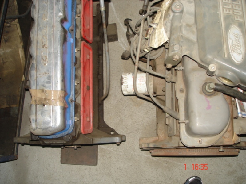

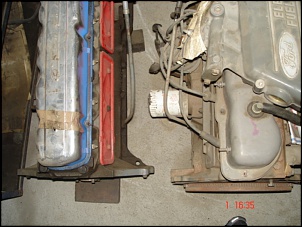

    Estão aí as fotos que não me deixam mentir sozinho...
    São 3 fotos com o motor do Opala 4.1 do lado esquerdo (sem o volante ainda!) e o Ford 4.9i do lado direito, onde aparecem a frente dos dois motores lado a lado, a parte de trás e outra geral.
